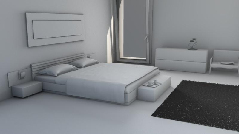

Salve, sto modellando una camera da letto e devo inserire un tappeto creato con il modulo hair.
Ma ho un problema . . . nonostante io vada a cambiare i colori del materiale pelo, questo nel rendering risulta , sempre e soltanto nero ( a me serve bianco).
Qualcuno sa darmi una spiegazione?

Ho applicato il pelo ad un piano. Al materiale del perlo ho settato entrambi i colori della barretyta del gradiente sul bianco, quindi ho settato lo spessore ad 1 cm inizio e fine e stropicciato un po il pelo.

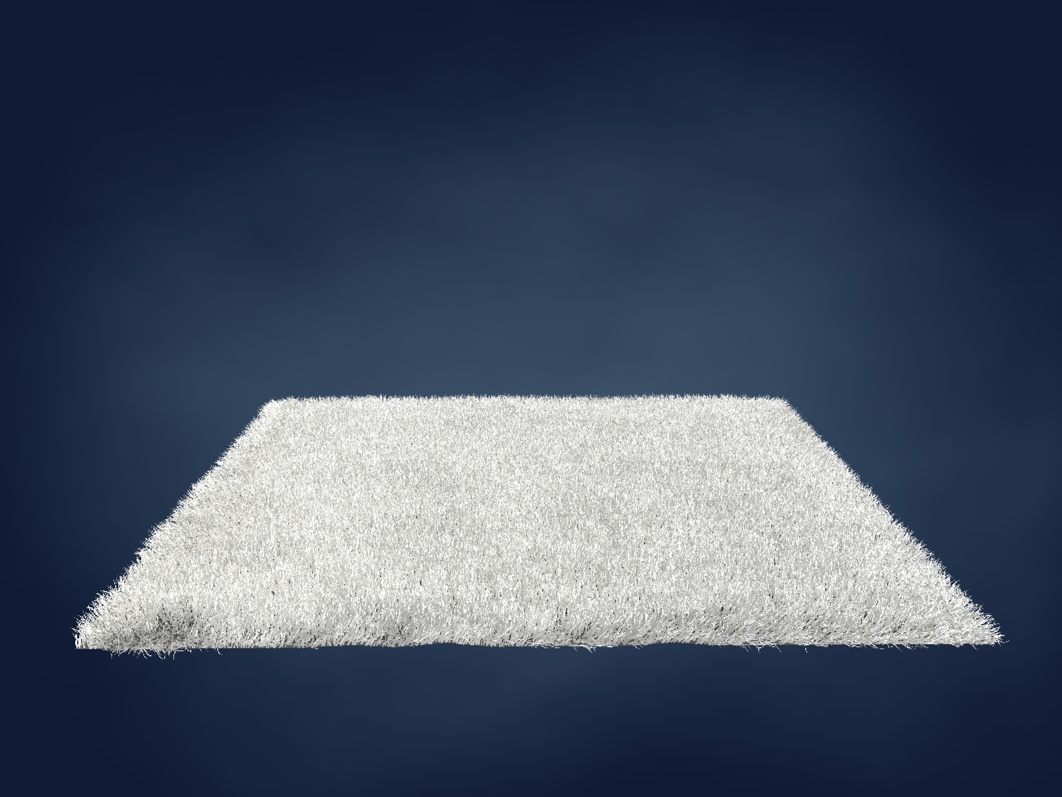

ciao, prova a guardare i vari settaggi di questo.
tieni presente che è attiva la funzione superficie (campo colore), che ti permette, in base al colore che metti sul piano di crescita, di colorare anche i peli.
ciao ciao
