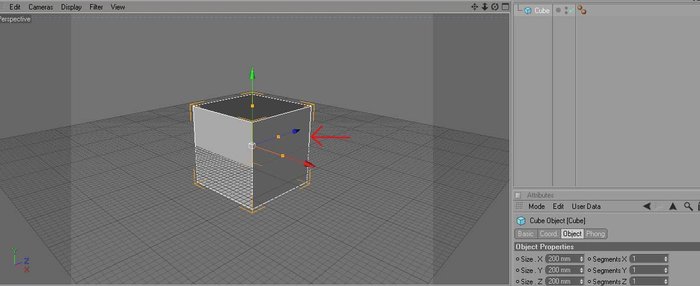

ve lo giuro, ho cercato ovunque e con mille chiavi di ricerca, ma non ho trovato nulla. sto cercando di cambiare i colori delle linee di contorni degli oggetti una volta selezionati.
fate un cubo e vi appare in automatico selezionato con i bordi bianchi. ecco. io voglio cambiare il colore di quelle linee/segmenti, come si fa?
ho la versione 11.5 in inglese.
grazie a tutti per la pazienza.
vi posto un'immagine che chiarirà tutto.

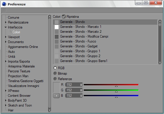

senti, dovrebbe essere in questo menù, però non ho controllato con precisione quale voce possa essere.
per andare in questo menù, devi cliccare su modifica/preferenze/interfaccia/colori.

eh si! sisi era in quel pannello, ma mannaggia a me, non ricordo ancora quale delle mille voci ci sono. me le faccio tutte (quelle bianche) e la troverò.

Non è in Interfaccia/colori ma in Viewport/colori e la voce specifica è "Activation - Polygons"

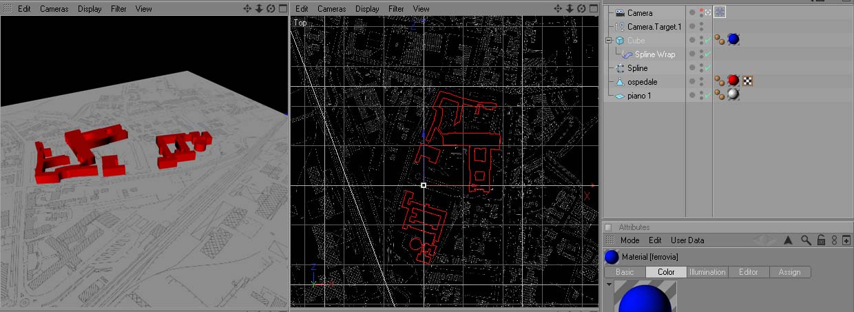

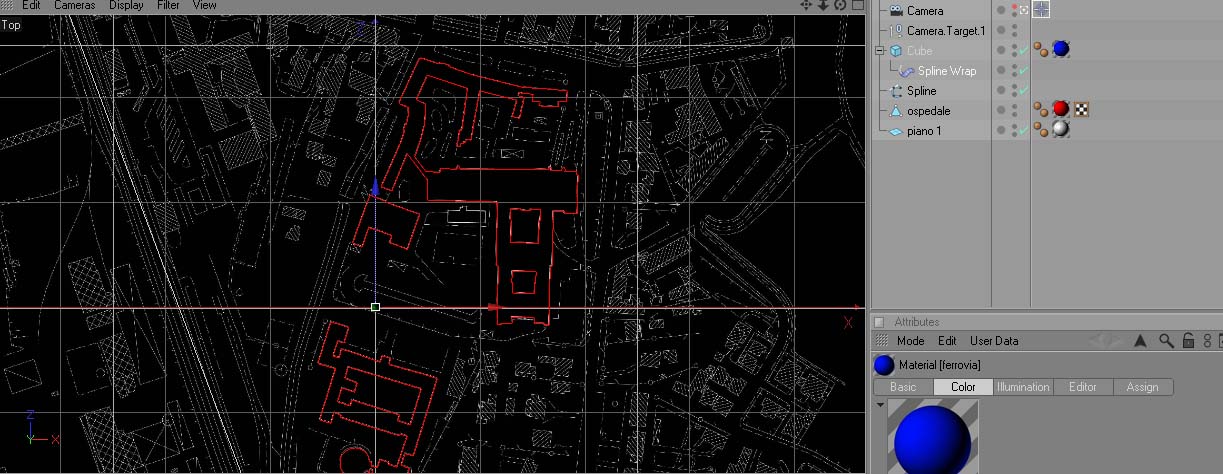

in breve: volevo far combaciare il mio modello 3D ad un piano(pianta 2D) su specifiche coordinate. ovviamente per fare ciò non potevo basarmi sulla prospettiva perchè le immagini caricate su un piano vengono sgranate e impossibili da usare per riferimenti. dunque ho dovuto importare la stessa immagine nella vista top e farla combaciare con dimensioni e posizione con quella nella vista prospettica. ma dato che avevo, a differenza dell allegato, l'immagine bianca con linee nere una volta che andavo a spostare l'oggetto 3D lo perdevo nello sfondo bianco dell'immagine....spero di esser stato chiato, ne dubito ma confido in voi.
allego file per spiegare come ho bypassato il mio problema.

Eh eh eh se spiegavi subito questa cosa potevi risolverla tranquillamente in un altro modo... le immagini che carichi nell'editor sono sgranate perché di default sono settate a bassa risoluzione per non appesantire la scena, però è possibile cambiare la risoluzione negli attributi del materiale nel tab Editor... lì trovi un menu a tendina "Texture preview size" dove puoi impostare la risoluzione dell'immagine (naturalmente non ha senso dare una risoluzione superiore a quella dell'immagine caricata).
