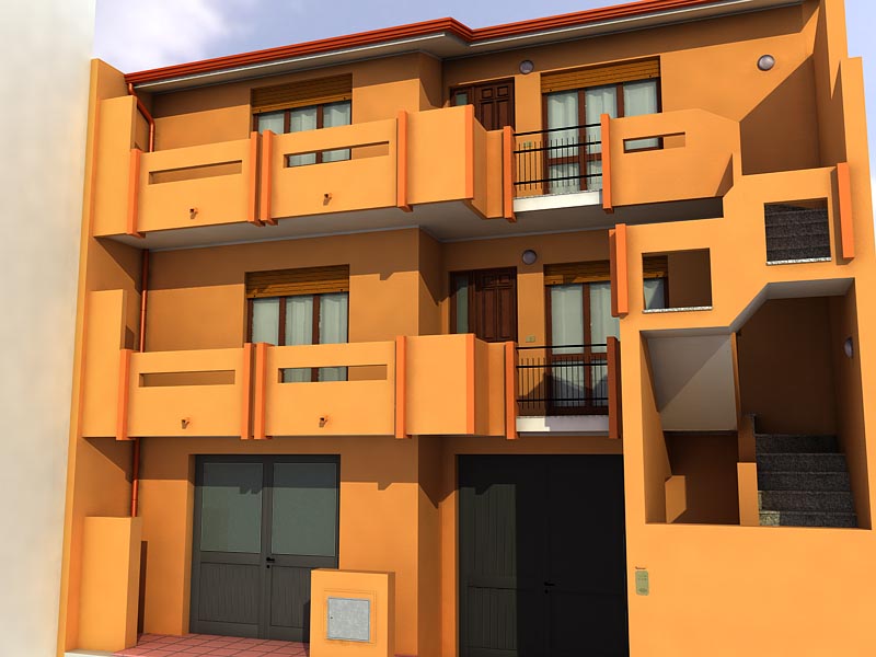

Ciao, sta venendo un bel lavoro, se posso dire la mia , io cercherei di rendere un pò più luminose le zone in ombra, tipo l'interno della scala e il sottotetto.
Per il vetro del garage, non è che è un pò strano perchè non ha niente da riflettere?
Anche quello delle finestre sopra è un pò scuro, forse dipende da quello.

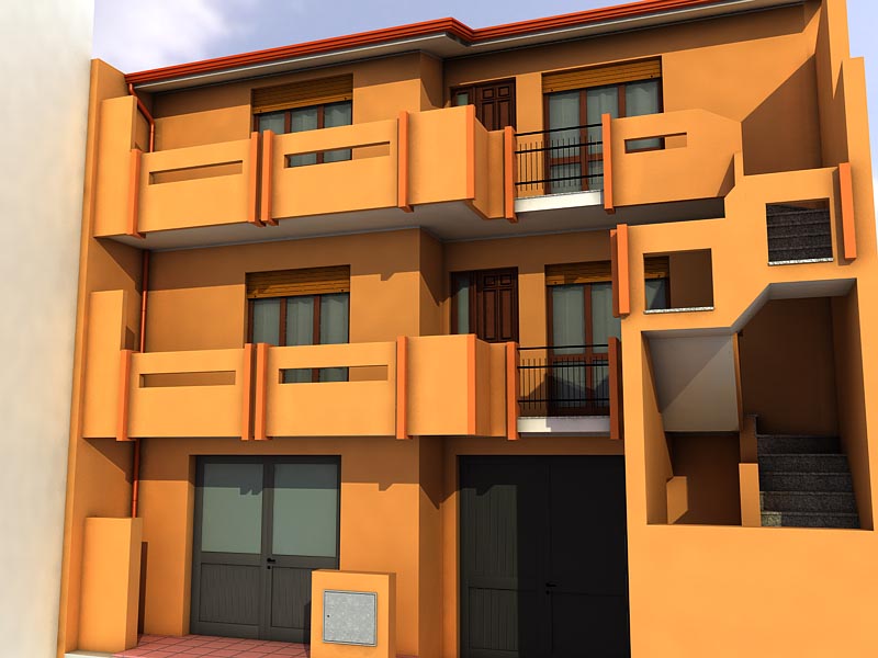

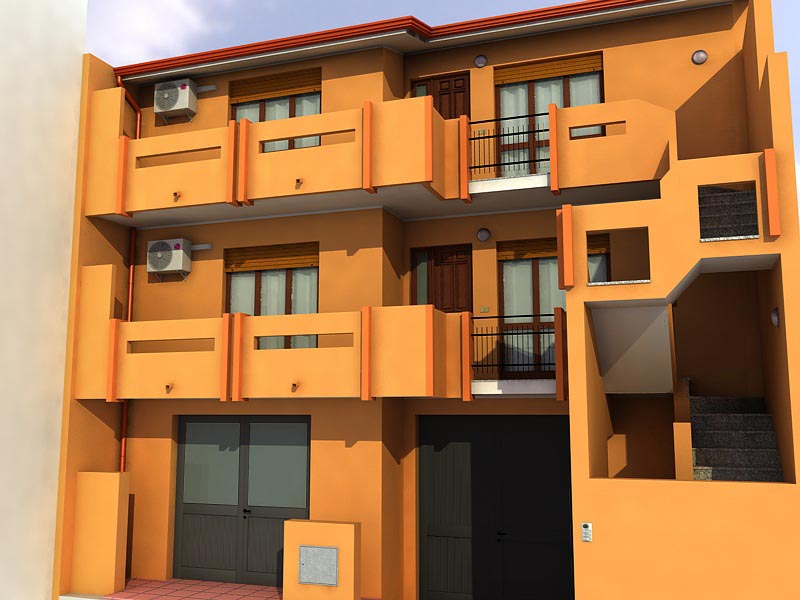

Sempre meglio, a sto punto con tutti i particolari che hai messo fai anche le tende, così sono bruttine.
Per l'illuminazione sto con verocuoio... penso che per queste cose il plug color mapping apiuta sempre.

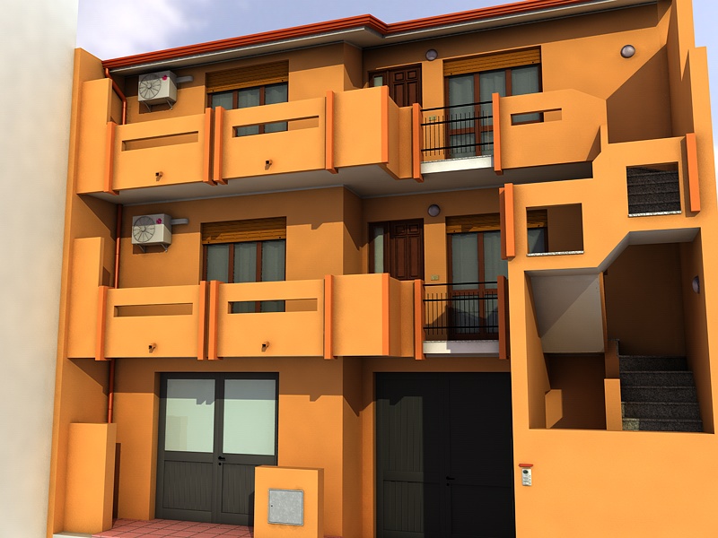

Ciao Verocuoio, hai ragione, i vetri non hanno niente da riflettere a parte il cielo.
Provo a mettere un immagine (ad es. una foto di altre case) nel canale della riflessione. (?)
