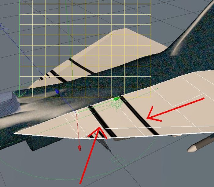

ci sono riuscito ..però sotto effetto di HN me lo curva..guarda la foto
devo darci un paio di coltellate ?

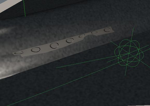

se applico la stessa bump che ho applicato sopra alla cabina , ma questa volta alle ali , che è un corpo a parte mi deforma il bump cioè non esce l immagine come è ,ma esce modificata troppo deformata non si capisce niente , so che bisogna ridimensionare la foto per adattarla am qui non succede proprio niente , questo mi fa pensare che c'è qualcosa che non va...nella foto vedete che invece di uscire i cerchi escono queste strane linee che indico..

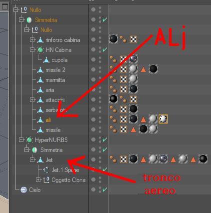

se state pensando come sono strutturati i materiali ,mesh ecc..vi faccio vedere anche la gerarchia degli elementi , se si può chiamare così...

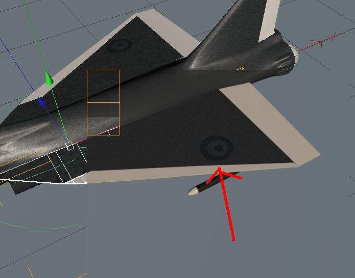

poi ho esportato la mappatura in PS ho fatto un cerchio ,lho riportata in cinema , ma il bianco che gli avevo dato di sfondo al primo livello lo fa trasparente solo il nero si vede di piu
questo è il cerchio fatto in PS originale
mentre questo è come è venuto caricato in cinema
mentre io voglio che mantenga i colori originali...

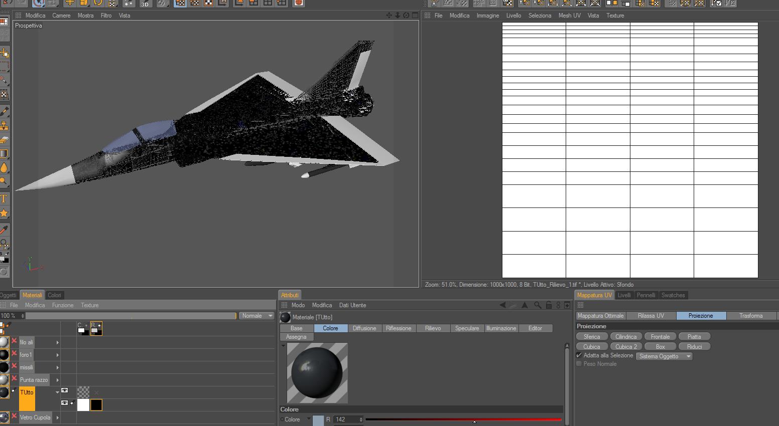

allora faccamo una cosa alla volta...

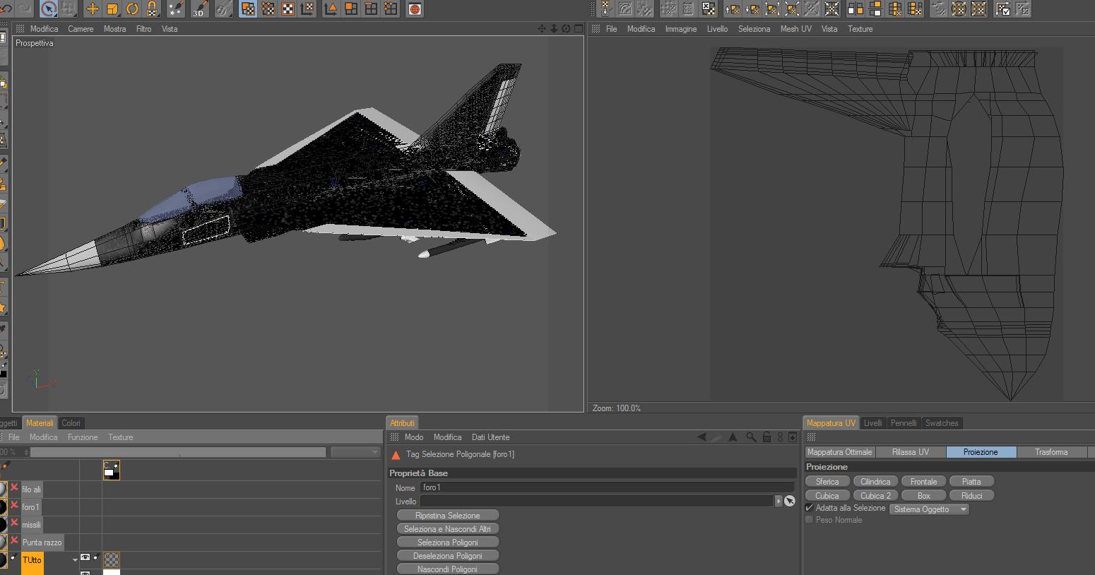

io ho steso la mappatura del tronco del mio aereo...
(per stendere la mappatura non ho fatto niente di che ,cioè ho selezionato tutto il tronco dell aereo ,ho fatto setta selezione ..poi ho aperto la mappatura uv e ho messo quella frontale.punto.
e la shermata è questa
adesso vado ad inserire un canale...per la precisione quello rilievo , e scompare la mappatura e mi esce questa schermata (che mi fa andare fuoi di testa )
come vedete invece della mappatura mi esce questa vista bianca tutta squadrettata.
forse corrispondono ai livelli creati ?ma come faccio a lavorare sulla mappatura se mi scomprare ?
renxo
Messaggi: 2256
Re: IL mio primo veicolo aereo : JET
Messaggio da renxo »
allora, innanzitutto complimenti per il carattere e per l'impegno, stai facendo passi da gigante e alla luce di alcuni post recentemente comparsi nel sito (non certo i tuoi) non si può non farti i complimenti ed esserne felici. Mi auguro di trovare molti utenti come te. E' un piacere aiutarti. :) (anche se non sono un esperto!)
poi, continuerei col dire che la stesura UV non è un semplice "schiaccia il bottone", ma purtroppo è una cosa un po piu lunga. Io personalmente la trovo "una bella fatica" nel senso buono del termine. Come puoi vedere nel tuo esempio (1) ci sono delle sovrapposizioni di punti e poligoni, e questo porterà inevitabilmente a riprodurre una stessa porzione di texture in tutti quei punti che coincidono. Questa particolarità puoi sfruttarla o meno, basta che tu ne sia coscente.
Per esempio, prova ad aprire la mappatura di un cubo (basta che trascini la tag uv nel pannello dove ti si aprono le mappature) : scoprirai il motivo per cui se metti "uv mapping" la tua texture si riproduce sui 6 lati (come avevi chiesto un po di pagine fa) : perchè il cubo nativo di cinema4d, è impostato per avere i 6 lati coincidenti (ovvero i 6 poligoni disegnati uno sopra l'altro, nell'UV) .
dunque, tornando al tuo mappaggio, dovresti prendere i singoli punti e stenderli di modo da avere non solo una maglia piatta (senza sovrapposizioni) ma anche piuttosto regolare.
Per capire cosa intendo io per "regolarità" devi applicare un materiale di prova che puoi fare tranquillamente mettendo uno shaders ripeti nel canale colore. nella vieport dovresti ottenere dei moduli regolari (nel caso di una stesura corretta dell'UV). Una maglia regolare è piu semplice da texturizzare e il risultato è piu piacevole.
fatto questo, puoi sbizzarrirti. Avere la mappa di tutti i tuoi poligoni "schiacciata" su di un piano è la base di partenza per una bella mappatura. Da li puoi fare tutto in bodypaint e bodypaint 3d (disegnare direttamente sul modello!!) oppure esportare e lavorare in photoshop.
spero di non aver detto troppe cavolate o inesattezze. Nel caso, sarò felicissimo di ricevere smentite varie.
ciao e buon lavoro
Renxo

non ho capito perchè sparisce..la visuale della mppatura e mi compare quella cosa squadrata !
come si fa ?
