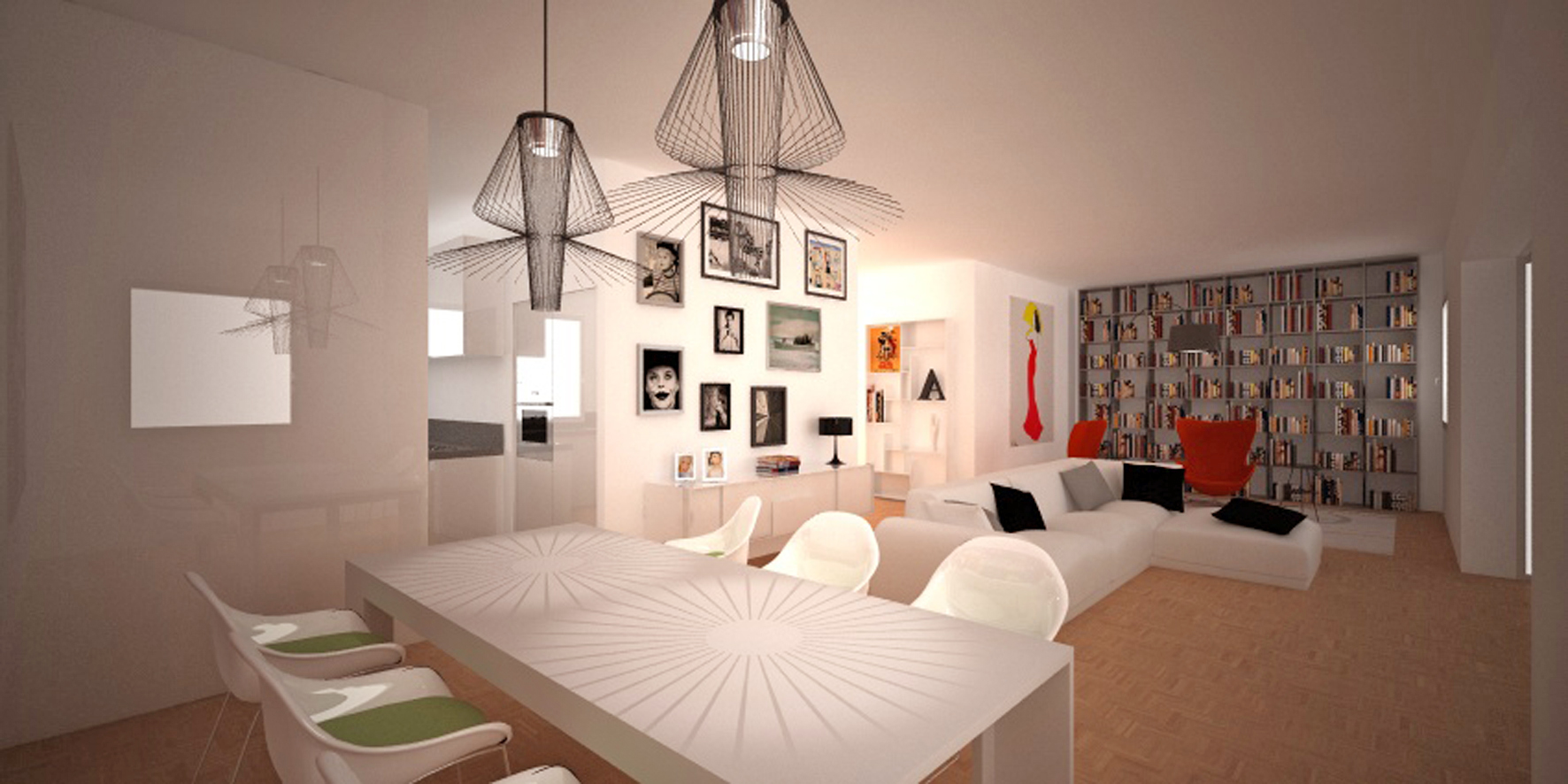

Ciao Alchimia,
ho fatto una prova con un cubo e il materiale da te impostato!
Tutto ok, ma se inverti le normali, viene nero !
Magari tu le hai già "allineate" ma non le hai "Invertite".
Al limite prova a rifare la procedura, in caso contrario quoto 3dmansion sul
postare l'oggetto!
alchimia studio
Messaggi: 70
Iscritto il: mar ott 27, 2009 12:35 pm
Re: Bianco diventa nero
Messaggio da alchimia studio »
...erano le normali...
:D
grazie a tutti... :D

Messaggio da 3dgeo »
Bene !!
Ora ci siamo!! :D
Ora se vuoi che qualcuno ti aiuti a migliorare la resa del render dovresti postare un paio di parametri sull'illuminazione che hai usato.
Per esempio a prima vista si nota che nel soggiorno non hai neanche un'ombra a parte quella sul tavolo, ma hai una luce forte in quel "corridoio" (o cosa sia) dietro al divano.
Se vuoi proseguire, servono altre Info ! :)
