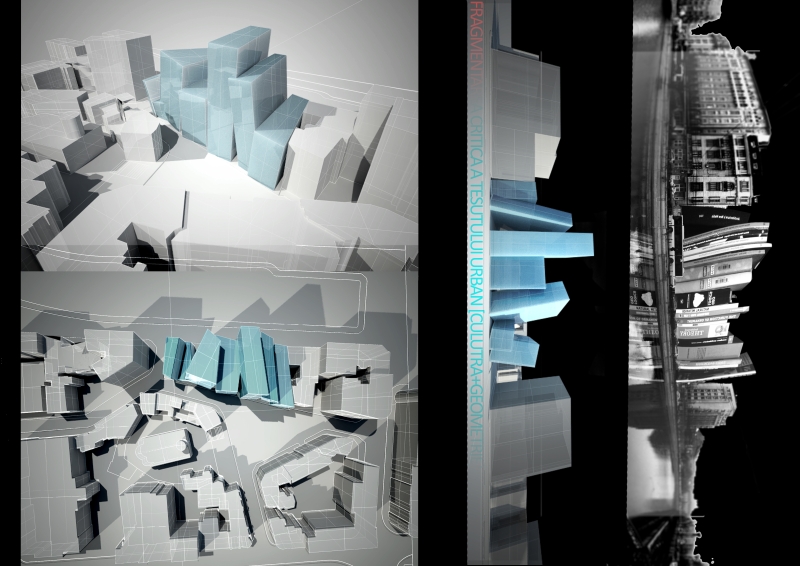

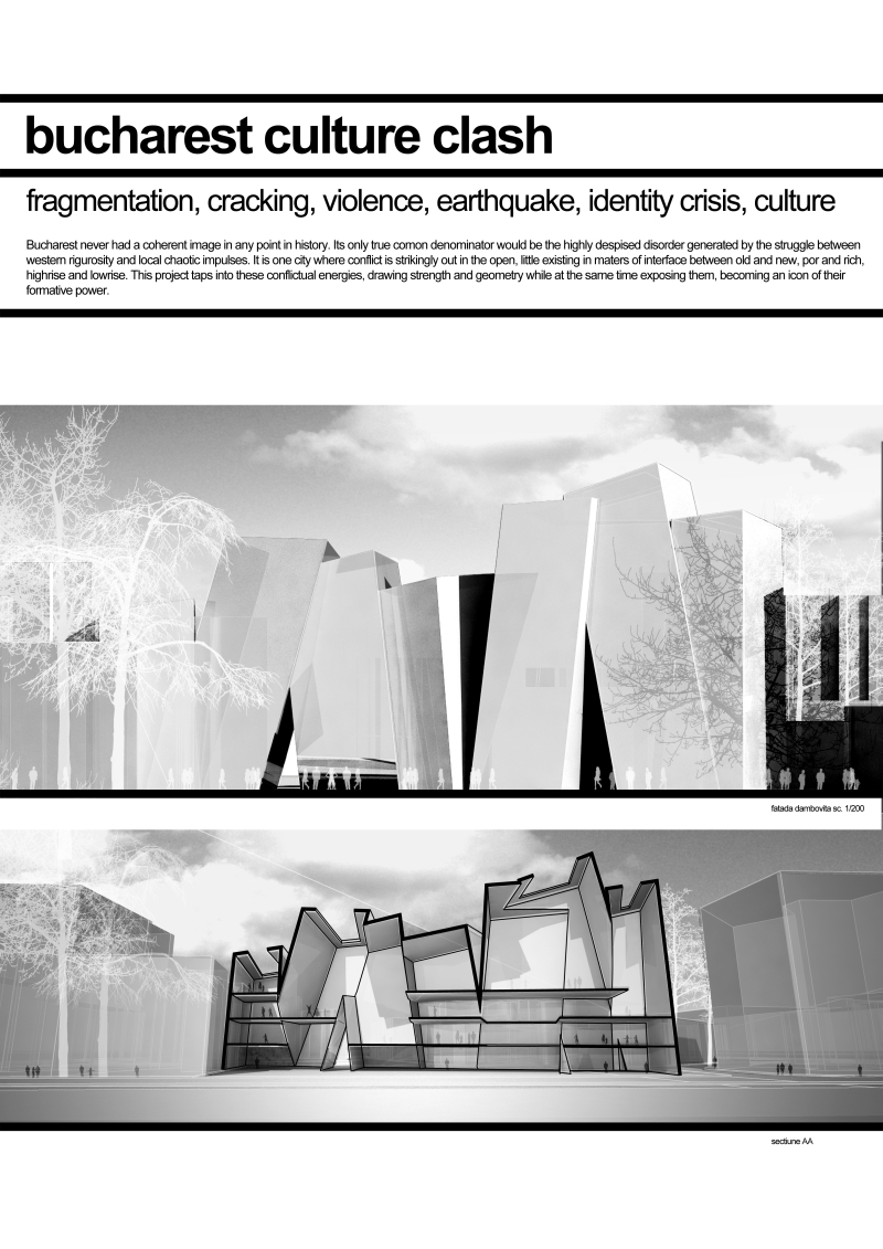

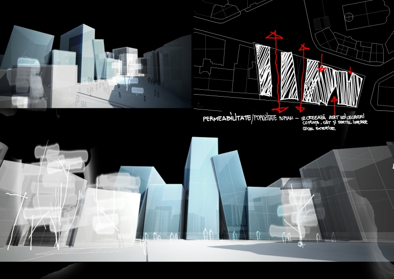

Ho notato questo tipo di effetto renderizzato molto carino vorrei sapere da voi come posso ottenerlo con cinema 4d vi allego le immagini. vorrei capire come posso riuscire a d ottenere l'effetto trasparente come nella prima immagine con in aggiunta anche l'effetto wireframe o x ray che dir si voglia ed infine questo specie di relaismo bianco e nero tralasciando la sezione che è evidentemente fatta con sketch up. mi interressa cmq assai di piu capire come realizzare cose simili alle tavole in cui la struttura e in azzuro. grazie anticipatamente a tutti.

..be' puoi provare a lanciare 2 rendering (senza cambiare posizione camera) con le 2 caratteristiche (sketch e realistico) poi mixare i due rendering in photoshop\gimp o simili sovrapponendoli su due livelli dando leggera trasparenza ad uno dei due.
Comunque anche con C4d (usando Sketch & Toon o il post-effetto cell-rendering) puoi avere effetti analoghi a quelli di Sketchup.
Per il "realismo bianco" non credo di aver compreso bene, ma basta dare un materiale neutro ai volumi... cielo e luce area. Puoi ottenere tinte slavate desaturando l'immagine sempre in programmi di fotoritocco.
Comunque in generale x fare queste cose è necessario passare per questi programmi.
