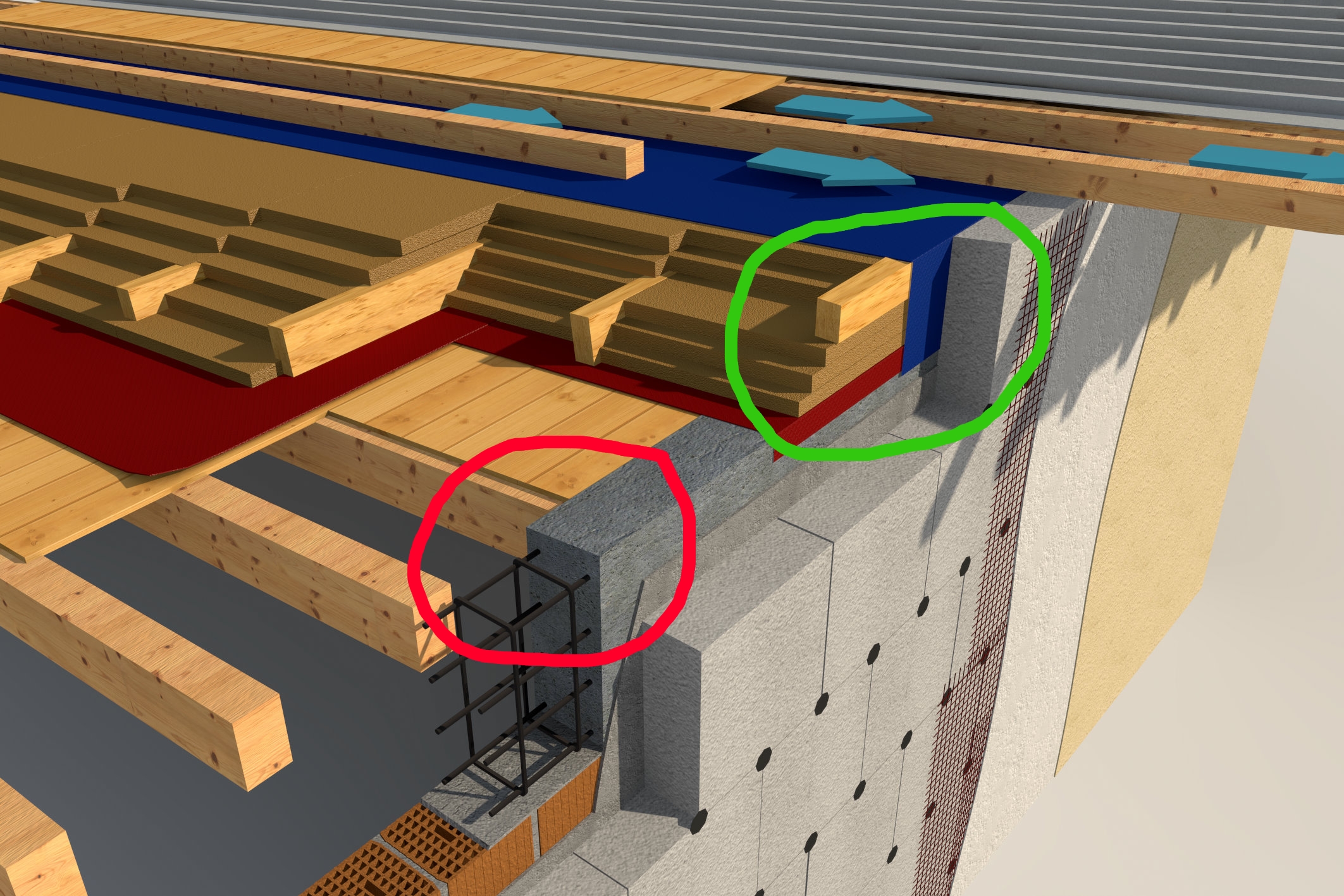

gabriele__82 ha scritto:se vedi il particolare 3d che è meglio di qualunque altro disegno, nota come la fibra di legno sulla copertura si collega al cappotto della parete senza creare ponti termici. inoltre questa tipologia di copertura non veniva nemmeno usata da casa clima e il primo tetto fatto così è stato un successo, oltre ad aver ridotto i costi del 5%. :D
in pratica, attraverso quella membrana di colore blu, che dovrebbe essere una guaina coibentante, tagliate tutti i ponti termici che si possono venire a creare tra il cappotto e i pannelli in fibra di legno.
corretto?
ora guardo anche il video... :)

mmmmm no, la membrana "blu" rappresenta solo la guaina impermeabile all'acqua, è solo in caso di perdita della copertura. l'eliminazione dei ponti termici avviene dal momento che tu non interrompi mai l'isolante, quindi la casa è chiusa come fosse un cubo.
isoli il pavimento, i muri, la pareti e la copertura senza mai avere un elemento non isolato.
nel particolare della copertura l'eliminazione del ponte termico avviene in particolar modo sui travetti, che normalmente sono passanti nella trave di calcestruzzo, quindi da fuori il freddo/caldo entro in casa, con questo che faccio io il travetto principale si ferma dentro casa e quello superiore è supportato dalle travi in legno (mensole in gronda) poggianti sull'isolante (fibra di legno) che crea continuità con il cappotto.

ok, ora ho capito, ma a questo punto ti chiedo, come si reggono i travetti interni che si fermano alla trave? :)

la trave in calcestruzzo porta i travetti interni, sono quelli che vedi normalmente in una casa con tetto in legno, e invece che proseguire si fermano. fuori dalla trave in cls c'è il cappotto che si unisce all'isolante sulla copertura, per questo non esiste il ponte termico.
ti ho evidenziato la trave in cls :)
edit, quello in verde invece è la mensola che porta i travetti superiori che ti fanno la gronda

ok gabriele, ora ho capito...
in effetti così hai un pacchetto completo esterno. :)
