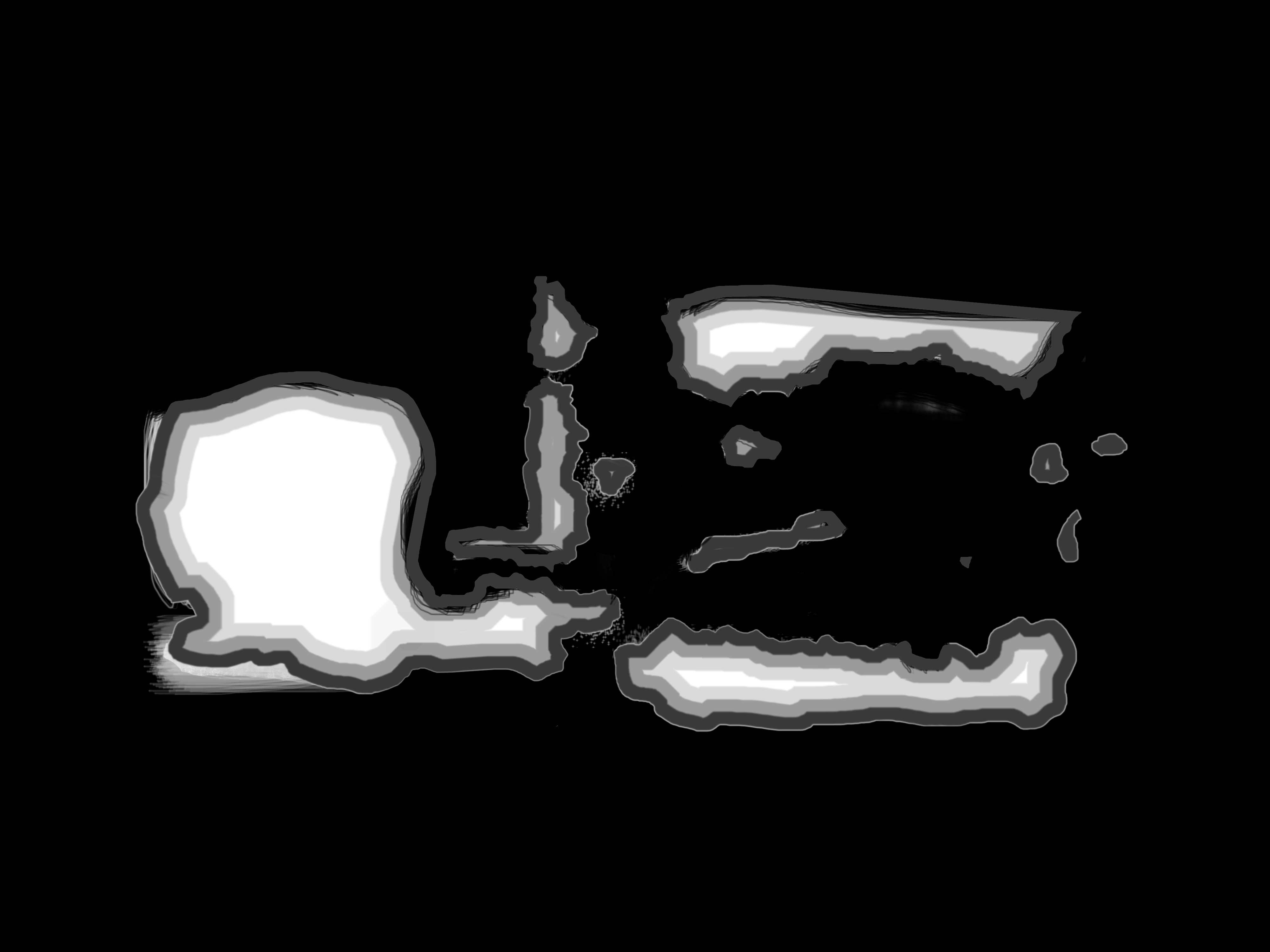

Morph io farei così per l'erba, o metti nel canale della lunghezza un'immagine fatta on bianco e nero o un disturbo così da creare solo delle zone dove l'erba cresce, oppure selezioni le faccie del pavimento (dato che sarà suddiviso) e setti le selezioni, poi su quelle applichi hair.
ti allego un file d'esempio con l'immagine nel canale lunghezza.
p.s.: ne ho messa una che così capisci il bianco e nero e dove cresce.
p.p.s: giusto scusa, fai come se non avessi detto "cavallo" :lol: :lol:

allora...nel canale lunghezza è già presente una mappatura...ve la posto tanto per capirci... :)

va bhè la mappa è ok, anche se il grigio non serve, giochi con i parametri della lunghezza per attenuare dal bianco al nero. aumenta i capelli, abbassali un pò, sono fili bruttini ora.
se vuoi puoi usare questa "ciocca" d'erba, vari l'altezza, la posizione, la alzi o l'abbassi rispetto al piano così da far spuntare solo qualche cmq e la metti dove vuoi. (pesa meno di hair)

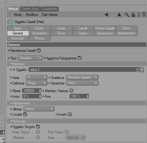

hurry...non ci riesco con hair...sto facendo delle prove, guarda il pannello e dimmi se sto sbagliando qualcosa... :?
Messaggi: 3060
Re: Come costruire modellando con il coltello
Ciao! :D
Innanzitutto togli i poligoni dall'oggetto nullo e creane uno solo connettendoli - aggiusta anche gli assi in modo che partano dalla base della piantina - poi devi andare nel canale spessore del materiale hair e dargli uno spessore che possa "contenere" l'oggetto (io ho fatto 50cm sia la radice che la punta) - da ripeti togli quel 10000 per carità :shock: , deve essere a 1 e devi togliere la spunta anche da renderizza capelli!
Comunque questa piantina è già di per se abbastanza pesante ci vorrebbe qualcosa di più semplice!
8-)
