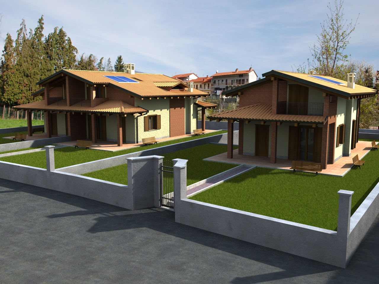

Al momento:
GI
profondità 3
resto default
SKY
sky: 300/100/60/0/2.2/100/0
sun: 300/100/0/2.2/100/100
Ho messo un cubo dall'altra parte della strada (in effetti c'è un altro edificio) e un piano sotto la strada per migliorare i rimbalzi della luce schiarire la zona in ombra.
Ho diminuito il genera IG di marciapiedi (10), prato( 30) e asfalto (50).

Re: Esterno: Singola e Bifamiliare
tralsciadno il resto (sopratutto l'erba) direi che come luce sta migliorando adesso, bravo!
per l'asfalto, gioca col parametro diffusione, perchè si nota ancora un pò la ripetizione della tex.
ciao ciao

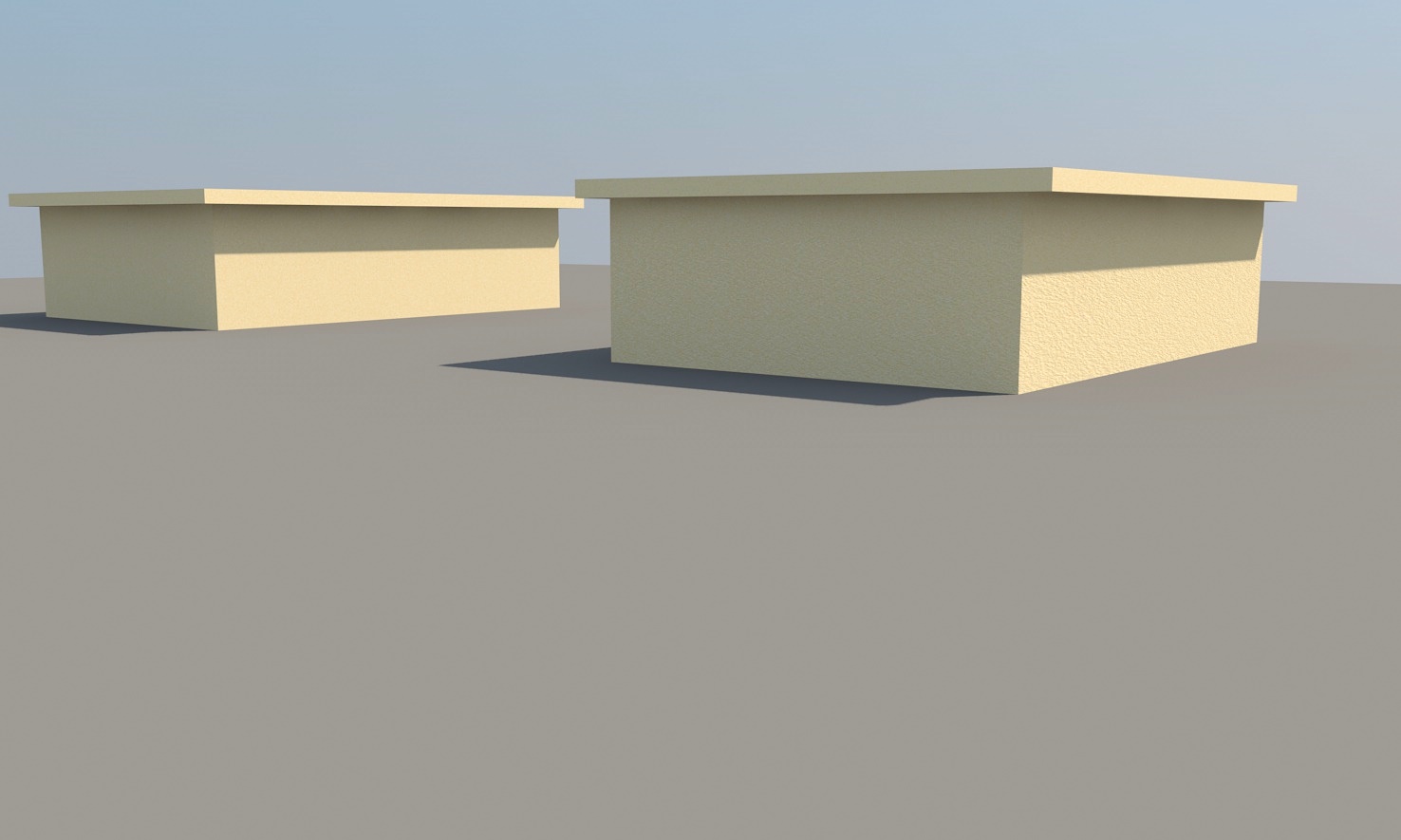

Ciao Gabriele, sto provando a modificare il piano ma cambia davvero poco.gabriele__82 ha scritto:ehi ciao, allora il piano che hai messo sotto gli hai messo un materiale grigio, perchè se noti il problema della prima villetta che hai il muro praticamente bianco è rimasto, questo perchè lì la luce rimbalza su un oggetto chiaro, mentre se noti la bifamiliare, la luce rimbalza dal prato che è verde, quindi meno intensità.
Mi sembra più probabile che la bifamiliare abbia il muro meno illuminato a causa della singola, ho provato a mettere un cubo alla destra della singola e non è più cosi chiaro, in questo modo però mi scurisce un pò tutto.
non so, come hai impostato il mat dell'intonaco? che speculare hai messo?
Ho fatto una prova con questi settaggi:
LUCE INFINITA
colore leggermente giallino
intensità 100%
ombre area
campioni minimi portati a 50
CIELO
materiale con canale luminanza attivo -> img HDRI
GLOBAL ILLUMINATION
IR+QMC
Intensità 100/100
Record density High (details)
Cache refinement very high
Detail enhancement
Ho messo i parametri massimi alla GI per provare i settaggi visti su un tutorial.
Che ne dite?
che versione di cinema usi?
la 11.5.gabriele__82 ha scritto:ciao ragazzo, allora è piuttosto buia nelle zone in ombra.
pensavo di aumentare l'intensità secondaria della IG.
