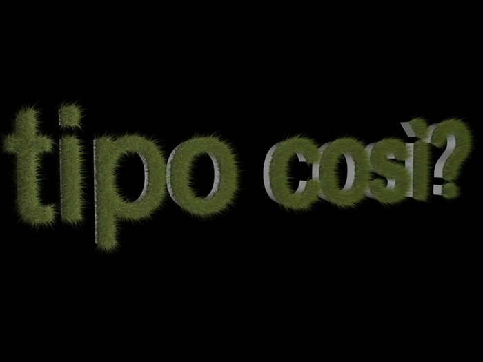

tipo così?

esatto...
addirittura pensavo di fare un piano e la scritta eliminarla dalla selezione..
ma credo vada troppo al di là delle mie conoscenze

il mio effetto è stato realizzato grazie al plug in hair.
riguardo al discorso della scritta bucata, non è neanche questo difficile, ma se non hai mai usato hair, mi viene un po' complicato spiegartelo.

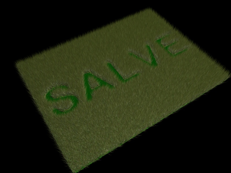

In effetti basta usare una Texture, per decidere dove far crescere Hair e dove no (Canale Density).
Per la texture della scritta, si può utilizzare anche lo shader Spline evitando, così anche la texture bitmap.
Grass.zip
(22.88 KiB) Scaricato 97 volte
