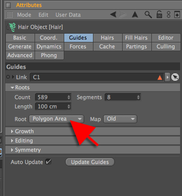

azz scusa, pensavo che volessi esludere la scritta e fare l'erba sul resto.
così come l'hai fatto l'oggetto credo che non si possa fare.
cmq se parti da un testo, lo estrudi, lo rendi modificabile, e fai come ti ho detto prima.

Ciao Pettedemon
il metodo di Gabriele è corretto, solo che una volta essegnato Hair, devi andare negli attributi nel Tab Guides e nella sezione Roots impostare il parametro Root su Polygon Area.

Perfetto!
Adesso è solo da torvare il settaggio per rendere più credibile l'erba! :o
