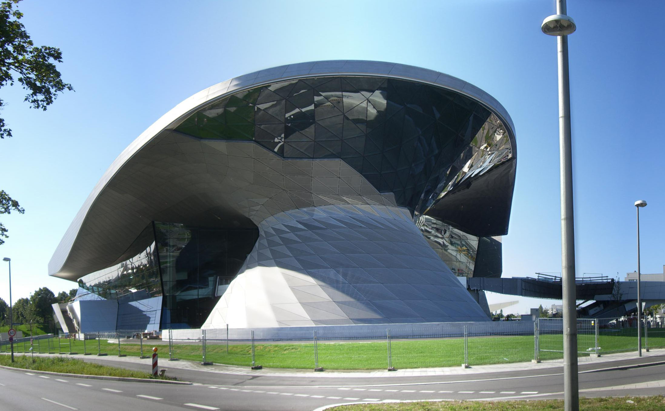

ciao a tutti..
sto realizzando un render per l'edificio che vedrete nell'allegato.
Sono un pò bloccato con il vetro, non riesco ad ottenere l'effetto che vorrei, oscurato e vetro specchiato. Qualcuno ha qualche consiglio da darmi?!?!?
Allego la foto del mio lavoro e una foto, molto più esplicativa delle mie parole, su come vorrei uscisse il vetro.
Sono in generale assolutamente ben accetti consigli per migliorare il render....
Grazie in anticipo....
Messaggi: 10608
Re: Consigli per vetro oscurato.
Beh quello che hai fatto tu non va poi così male mi pare,hai però un cielo molto scuro quindi il vetro che hai fatto tende a specchiarsi poco.
Se hai aumentato molto la riflessione tieni presente che questa potrebbe essere auto-regolata dalla trasparenza. Se é troppo alta la riflessione é bassa.
Poi un altra considerazione é la forma. La
Scena che hai postato come risultato é molto diversa sia come forma sia come luce.
Avvolte paragonare forme completamente diverse non da lo stesso risultato sui materiali.
