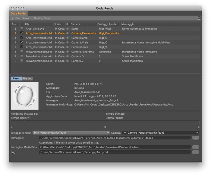

Nei settaggi della coda di render se carico quest'unico file e specifico di utilizzare l'output panorama con l'oggetto stage come camera mi farà 4 immagini formato panorama delle camere con sky che gira
se invece carico 4 volte lo stesso file specificando ogni volta output e camera appropriati il mio sky rimane immobile.
Allegol'immagine della coda di render, i file che mi servono sono quelli spuntati.

Nel senso che nel tuo caso puoi impostare tranquillamente un solo progetto ed indicare nella coda di rendering solo lo Stage Object e quest'ultimo si occuperà di cambiare camera secondo la tua animazione preimpostata... ma i settaggi di rendering non mi pare tu abbia possibilità di modifcarli in questo modo.
Secondo me fai prima a salvarti 4 progetti diversi, uno per ogni frame/camera/settaggi di rendering.

Hai ragione ma non mi si animerebbe il sole....visualtricks ha scritto:mm secondo me fanno un po' a cazzoti lo stage con la coda di render.. se tu hai 4 camere che devono riprendere 4 frame diversi e vuoi usare la nuova coda, creati un impostazione di render per ogni camera con specificato sia il formato che ti serve, sia il frame da renderizzare, poi dalla coda aggiungi 4 volte la stessa scena scegliendo per ognuna la camera da utilizzare e le relative impostazioni di render direttamente dalla coda. In questa maniera non hai bisogno dello stage per cambiare camera (anzi secondo me devi proprio toglierlo se vuoi usare la coda, perchè fanno sostanzialmente la stessa cosa)

Forse mi sono spiegato male, ma non hai bisogno di impostare kframe per i parametri perchè puoi selezionarli direttamente dalla coda di render. Ti faccio un esempio:zetter ha scritto: diamine ci vorrebbe un piccolo up nella coda di render, basterebbe poter settare un key frame anche per i parametri di render.
- Hai il sole in 4 posizioni diverse animato normalmente, diciamo su 4 frame.
- Ad ogni frame deve corrispondere una camera e una impostazione di render (formato di uscita, dimensioni, FRAME da renderizzare, percorso di salvataggio ecc.)
- Piazzi le camere
- Crei 4 impostazioni di render con le suddette cose, salvandole.
Nella coda di render quindi aggiungi la tua scena una prima volta e scegli camera e impostazioni di render 1, aggiungi di nuovo la scena e selezioni camera2/impostazioni2, e cosi' via.
In questa maniera ogni render avrà le proprie impostazioni di uscita, compreso quale frame renderizzare (questo forse era il motivo per cui il tuo sole non si muoveva, forse renderizzava sempre lo stesso frame, anche se con camera diversa)
spero sia più chiaro
ciaps

Cmq si son riuscito.
Coda di render e Stage possono coesistere in effetti.
Ho preparato 4 settaggi di render differenti, in ognuno ho specificato quali fotogrammi renderizzare mettendo come metodo di output "manuale" ed ovviamente una risoluzione differente.
1° set renderizzerà il 1° frame panoramico
2° set renderizzerà dal 2° al 3° orizzontale
3° set renderizzerà il 4° frame verticale
nella coda di render carico 3 volte lo stesso file specificando per ognuna un set differente e per tutte invece della camera l'oggetto stage.
quest'ultimo rifacendosi (come sempre) alle impostazioni del set rederizzerà solo i frame specificati con le annesse animazioni (camere, sky, etc etc)
Fantastico.
