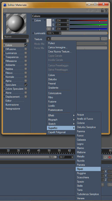

Ciao a tutti!
Vorrei sapere come creare un materiale che riproduca pannelli, listelli o assi senza utlilizzare per forza una texture ma utilizzando solo uno shader...Lo sò che magari sembra una cosa banale, ma non riesco proprio a trovare niente che mi crei delle linee (orizzontali o verticali)...mi sarebbe davvero utile visto che lo userei sia per il legno che per rivestimenti in pannelli, a cui ovviamente poi applicherei il colore e gli effetti che voglio...
Qualcuno può aiutarmi? Grazieeee :)

Ciao, devi scegliere "ripeti", dentro c'è tutto quello che vuoi.

Grazie mille!!!!! Gentilissimo! :D
