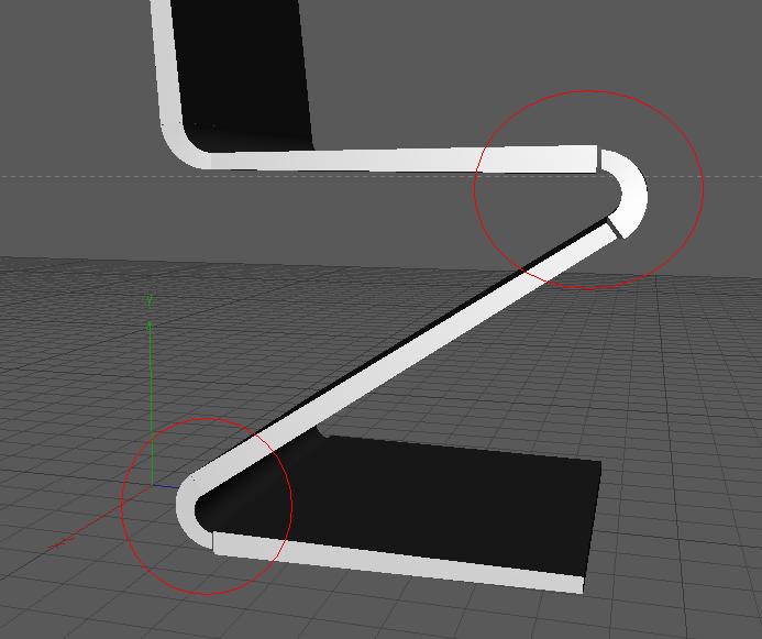

Ho aperto in C4D un file .dwg con al suo interno una forma composta da linee e archi disegnata in CAD da me.
Prima di salvare il file .dwg ho raggruppato la forma.
Una volta aperto il file C4D e applicato una "Sweep Nurbs" e manipolato poi il comando "Fillet Cap" mi ritrovo la forma come se fosse spezzata.
Credo che il problema sia dovuto alla forma disegnata in CAD che non va bene.
Potete aiutarmi?
Grazie

Se il profilo è semplice come vedo dalla videata, ti conviene estruderla forse.
Le geometrie importate da autocad danno spesso problemi... prova a metterti in vista laterale e ricalca il profilo della sedia con una spline e poi la inserisci in una estrusione. La fai in un attimo!
Saluti

Estrudendo con le NURBS come da tuo consiglio è perfetta, solamente che non riesco a dargli lo spessore, sembra un foglio sottile.
La seconda soluzione può andare ma non è precisa in qualche punto. Vorrei rispettare le dimensioni disegnate in CAD.
