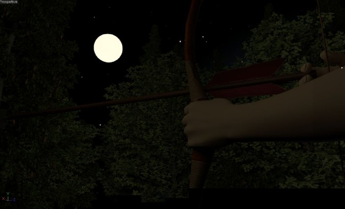

Devo fare una piccola sigla introduttiva per uno spettacolo di teatro, così mi sono messo a fare 'sta cosa, pi che altro per prendere dimestichezza...
L'ambientazione che voglio ottenere è notturna, con la sola illuminazione lunare.
Ho messo un oggetto sky senza sky fisico ma con un gradiente. Poi ho messo un paio di luci area, una che illumina arco e braccia e l'altra leggermente le piante. Fa un po' strano vedere illuminato anche dal lato dove la luna non dovrebbe illuminare, ma volevo tenerla in campo. Il render è fatto a qualità bassissima, ma mi serviva solo per vedere l'illuminazione..ora ne sto facendo uno un pelo più dettagliato.
Come mi consigliate di migliorarla?

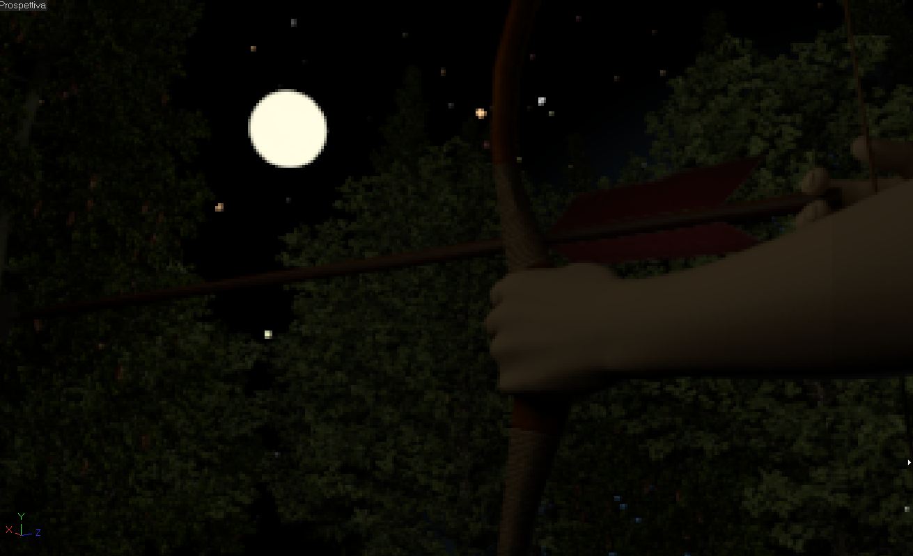

Messo screen a qualità un filo migliore

Ciao. No, è normale che sia illuminata dalla parte in cui la luna non illumina. Perchè è una scena, non è la realtà.
Nei film infatti si vedono di continuo scene in cui manca praticamente del tutto la luce, eppure sono illuminati.
Potresti addirittura usare delle luci più forti e posizionarle parallele ai lati del personaggio, per farne risaltare solo i contorni (con la Tag compositing settata solo sul soggetto).

Infatti è quello che volevo ottenere, risaltare i contorni..stasera provo, grazie!
Poi farò un po' di post in AE per la correzione colore..se intanto avete altri consigli, son qui!

ciao,
io esagererei un pò di più con le luci, anche se dev'essere nottura.. come dice giustamente bluvetr0 deve sembrare notturna, non essere buia :) Potresti provare inserendo una luce area abbastanza grande, di bassa intensità e di un colore tipo grigio-bluastro che illumini il lato verso camera del personaggio; metterne magari una seconda invece alle spalle del personaggio, non tanto alta sull'orizzonte in modo da far risaltare i bordi.
