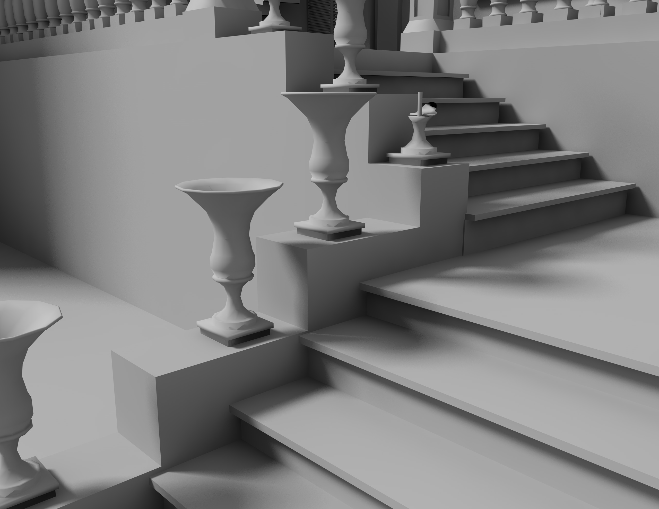

pierluigi ha scritto:io modello tutto in autocad (2004) essendo un asino con cinema.
per ovviare ai problemi da te evidenziati, ho alzato tutti i valori indicati nell'immagine che allego.
sicuramente però quest'operazione va ad incidere parecchio sulla pesantezza del file dwg.
quello che ti consiglio è di importare oggetti o layer un pò alla volta nel file di cinema.
buon lavoro

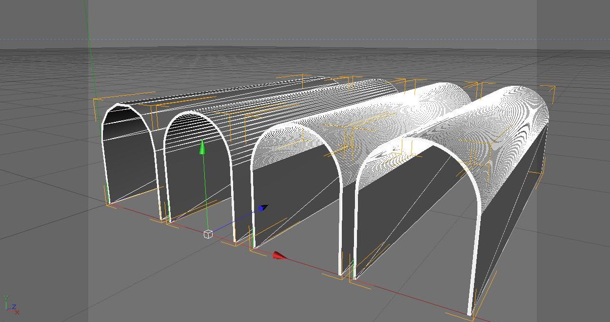

signori ho la soluzione per i vostri "difetti" di poligoni sull' esportazione in 3ds tutto quello che dice pierluigi è tutto giustissimo oltre a queste operazioni, prima di effettuare il 3ds out bisogna zoomare e ingrandire l'elemento da esportare e fare "visualizza rigenera" e poi esportarlo, così si ha una divisione di poligoni più dettagliata come la foto in allegato, spero di essere stato chiaro nella spiegazione e spero di esservi stato utile ci ho impiegato quasi un anno per capire come dividere al meglio i poligoni.
