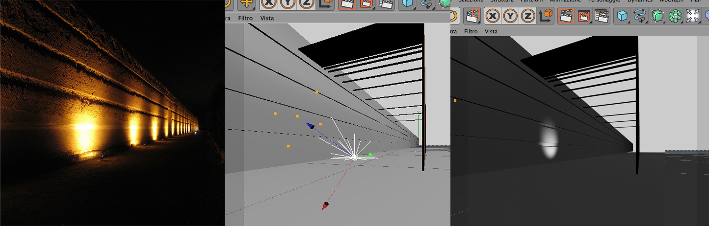

Salve, eccomi tornato ai vostri preziosi consigli. Mi trovo ad affrontare un fotoinserimento notturno. L'immagine da usare è allegata al post, con accanto il modello di cinema work in progress. Come si può notare le luci dei fari artificiali illuminano fortemente il muro entro un'area abbastanza ristretta, mentre il resto della superficie è avvolto entro un'alone indiretto che si degrada verso l'alto. Sicuramente esiste una definizione più tecnica per indicare ciò che sto faticosamento tentando di far apparire chiaro e comprensibile, ma spero possiate seguirmi senza troppo sforzo.
Successivamente trovate il modello in cinema ed un test render dove invece, la mia luce, risulta fortemente concentrata in un punto e priva dell'alone presente nella fotografia. Che impostazioni devo cambiare alla mia luce per avvicinarmi all'effetto della foto ???
grazie

negli attributi della luce: details> inner angle e outer angle.

Perfetto. Grazie mille per il prezioso consiglio.
