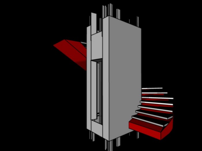

ciao raga.. ho un problemino.. devo realizzare un video in modalità sketch & toons di una scala e l' ascensore alla quale è collegata è in vetro..
E' possibile nella modalità sketch & toons fare in modo che in render il materiale dell' ascensore rimanga trasparente? non sono riuscito a trovare voci sul programma a riguardo..
grazie anticipatamente.
Allego l' immagine che ottengo per il momento

mi rispondo da solo in caso servisse un giorno a qualcuno... mi è bastato inserire un materiale con canale alpha sull' elemento da rendere trasparente. e impostare negli shader dei parametri di render di sketch 6 toon precisamente su shading la voce Oggetto: off
