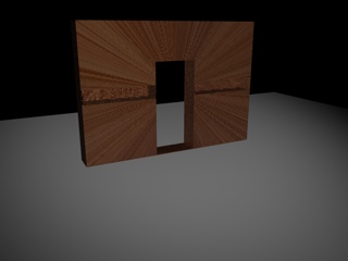

solo mobile
Messaggio da pfi »
ciao,
chiaramente avete ragione, volevo postare stamare il modello del mobile ma non me lo faceva fare...
questa è l'ennesima prova con solo il mobile.

Messaggio da mrmoose »
A prima vista sembrerebbe un errore di mappatura. Prova a settarla su cubica, e accendi la luce... c'è troppo buio :lol:

Messaggio da pfi »
inserito in questo contesto il materiale attribuitogli diveta così sembra sabbiato..
:roll: mmm ??legno??

il solo mob Luce
Messaggio da pfi »
il solo mob con la luce ..
la mappatura dove si gestisce d preciso??

Messaggio da pfi »
meglio??

Messaggio da pierpaciugo »
Ciao pfi!
Che dimensioni ha questa vetrinettaa? sembra un armadio a ponte sopra una porta.
In tal caso dovresti mappare in cubic e scalare notevolmente la texture legno per rendere piu' veritiere le nervature dell'essenza scelta.
Se ha antine o maniglie, mettile subito nel modello: ti aiuta a proporzionare tutto.
Tornando alla texture: e' molto ripetitiva, e mi sembra un po' sporca... cambi di tonalità e suddivisioni strane tipo parquet. cercane una nuova e se e' troppo piccola, prova a moltiplicarla in photoshop!
