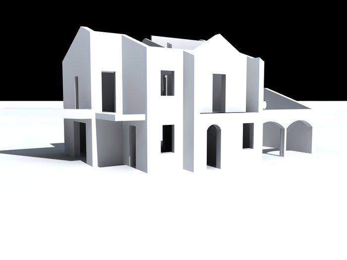

flowbox
Messaggi: 2545
Re: consigli esterno
Messaggio da flowbox »
il tuo file è all'incirca corretto come l'hai postato... c'e l'ombra del sole al 90% ... non va bene
nelle impostazioni di render pero furono attivate: correzione colore, mappatura colore e occlusione ambientale... questo mi fa pensare che nel render pubblicato tali voci fossero attive!?!?!?!
quindi ho copiato tutto in una nuova scena e senza attivare tali voci che probabilmente sono quelle che ti rendevano l'immagine sballata e portando l'ombra ad un naturale 100% il risultato è questo ed a mio avviso è ottimo per iniziare a testurizzare
prova casa_new.rar
(45.25 KiB) Scaricato 82 volte

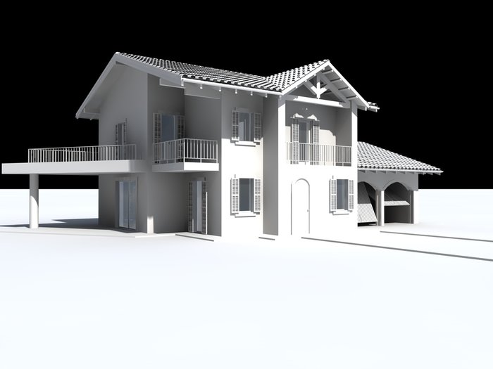

lucagagliolo
Messaggi: 46
Iscritto il: sab mar 21, 2009 11:25 am
Messaggio da lucagagliolo »
ciao, il rientro dalle vacanze è sempre traumatico.... :(
sono ritornato alla versione bn, come vi sembra posso provare a texturizzarlo??
flowbox
Messaggi: 2545
tenendo conto che la casa è senza materiali... il sole mi pare poco intenso...
comunque prova... puoi sempre aggiustare il tiro dopo

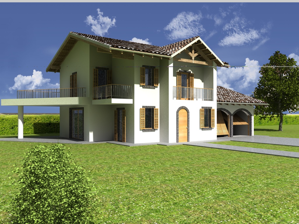

lucagagliolo
Messaggi: 46
ciao, ho provato ad applicare qualche materiale...
sopra alla siepe c'è qualche cosa che non va con il canale alfa... devo attivare qualche voce?
sapete dove posso travare degli esempi per poter capire come vanno fatti i materiali??
la mantovana e il canale di gronda mi sono usciti senza materiale... se renderizzo solo quelli invece mi escono con il materiale...??
