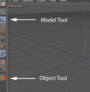

Ho un oggetto che vorrei animare facendolo scalare a piccolo piccolo a grande... il problema è che se scalo l'oggetto e piazzo un keyframe e poi avanzo, riscalo e piazzo un altro keyframe, questo non esegue nulla (vedo comunque i keyframes)... Rimane della dimensione dell'ultima scala... :shock:

il problema è che sei in modalità Model Tool... per scalare in animazione devi selezionare la modalità Object Tool, dopodiché scali.

Grazie mille Ark... sono quelle cose che se non chiedi non ci arrivi nemmeno dopo una giornata!!!
