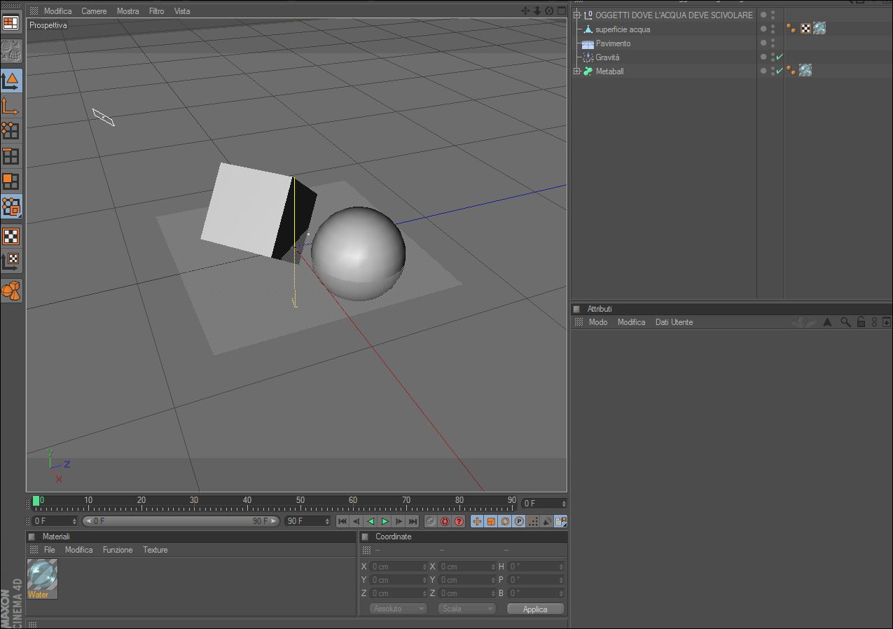

ciao ragazzi, ho cercato un pò nel forum, trovando qualche spunto, ma non ho risolto il problema.
allora, io ho un classico ugello di una fontana puntato verso l'alto, l'acqua sale ed ad un certo punto ovviamente curva verso il basso cadendo addosso a degli oggetti.
quindi è possibile tramite cinema, far si che l'acqua non entri negli oggetti ma gli scorra addosso?
allego un file, orrendo, per far capire da dove sono partito e se è la strada giusta.
grazie
ciao ciao
acqua_getto.zip
(30.81 KiB) Scaricato 71 volte

Ciao Gabriele,
ma parli del getto d'acqua o dell'acqua che sale di livello?

ciao Arkimed, no parlo del getto d'acqua, tanto sarà un'immagine statica finale, quindi l'acqua nella fontana sarà un piano, mi servirebbe ricreare l'effetto dell'acqua che zampilla e che scivola addosso agli oggetti.

Puoi usare l'oggetto Deflector che trovi tra gli oggetti delle particelle.
Se usi quello delle particelle standard puoi usare solo dei piani (naturalmente più di uno posizionabili a piacere), se invece usi le thinking particles, con il suo deflettore puoi usare diversi tipi di geometrie, o assumere la geometria di qualunque oggetto.

dai un'occhiata a questo...
think_Part_collider1.c4d.zip
(22.88 KiB) Scaricato 78 volte

ho risolto in parte con il deflettore diciamo, anche se poi ho convinto il progettista (che sarei sempre io) a cambiare tipo di fontana :lol:
cmq, il tuo file mi sarà sicuramente utile in qualche prossima scena 8-)
