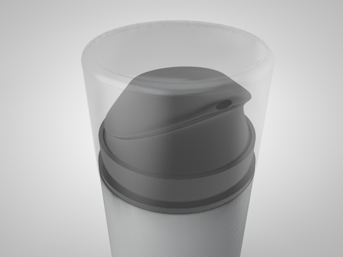

Salve a tutti
spero postando qui il mio problema di avere un aiuto per risolverlo.
Devo creare dei contenitori per prodotti di bellezza alcuni dei quali hanno il coperchio in plastica
ho creato il materiale ma ho dei problemi in quanto genera delle ombre che non voglio si vedano
Qualche suggerimento?

Ciao ;)
prova a mettergli un tag compositing dicendogli di non proiettare le ombre :)

Ciao Nexzac ho già provato ma nulla...
le ombre rimangono sempre!...

Hai per caso attivato l'ambient occulsion?
Se lo hai attivato vai nei suoi settaggi, nel render setting, e abilita l'opzione Evaluate Transparency.

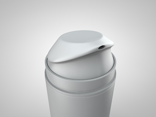

Ciao Arkimed e grazie per la risposta...
mi hai risolto il problema ;)
