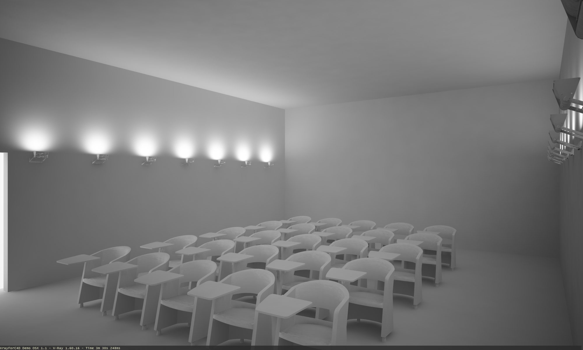

Salve a tutti ragazzi è un po' che non posto nulla....
Ma oggi mi sorge un grooooosso dubbio , ho una stanza rettangolare 7m x 10m e quando vado a fare il render sembra sempre troppo piccola c'è un modo per settare la camera vray per far sembrare la stanza più grande , o meglio delle sue reali dimensioni?
Allego una bozza del render iniziale x farvi capire cosa intendo.
Grazie a tutti.

Vray non c'entra devi allargare il Campo vista della camera di Cinema almeno a 60° (visuale umana), se ti sembra piccola lo allarghi ancora di qualche grado!

Ciao ;)
dovresti provare a giocare con la "lunghezza focale", parametro che trovi nelle impostazioni della camera (e non nel tag di vray), sotto il pannellino "oggetto" :) portandola sotto il 20 ottiene un immagine più grandangolata e quindi tutto sembrerà più spazioso (anche un pelo deformato se esageri...)

Hurricane ha scritto:Vray non c'entra devi allargare il Campo vista della camera di Cinema almeno a 60° (visuale umana), se ti sembra piccola lo allarghi ancora di qualche grado!
ops...ecco si...campo vista e lunghezza focale sono collegati l'è istess :) ;)
