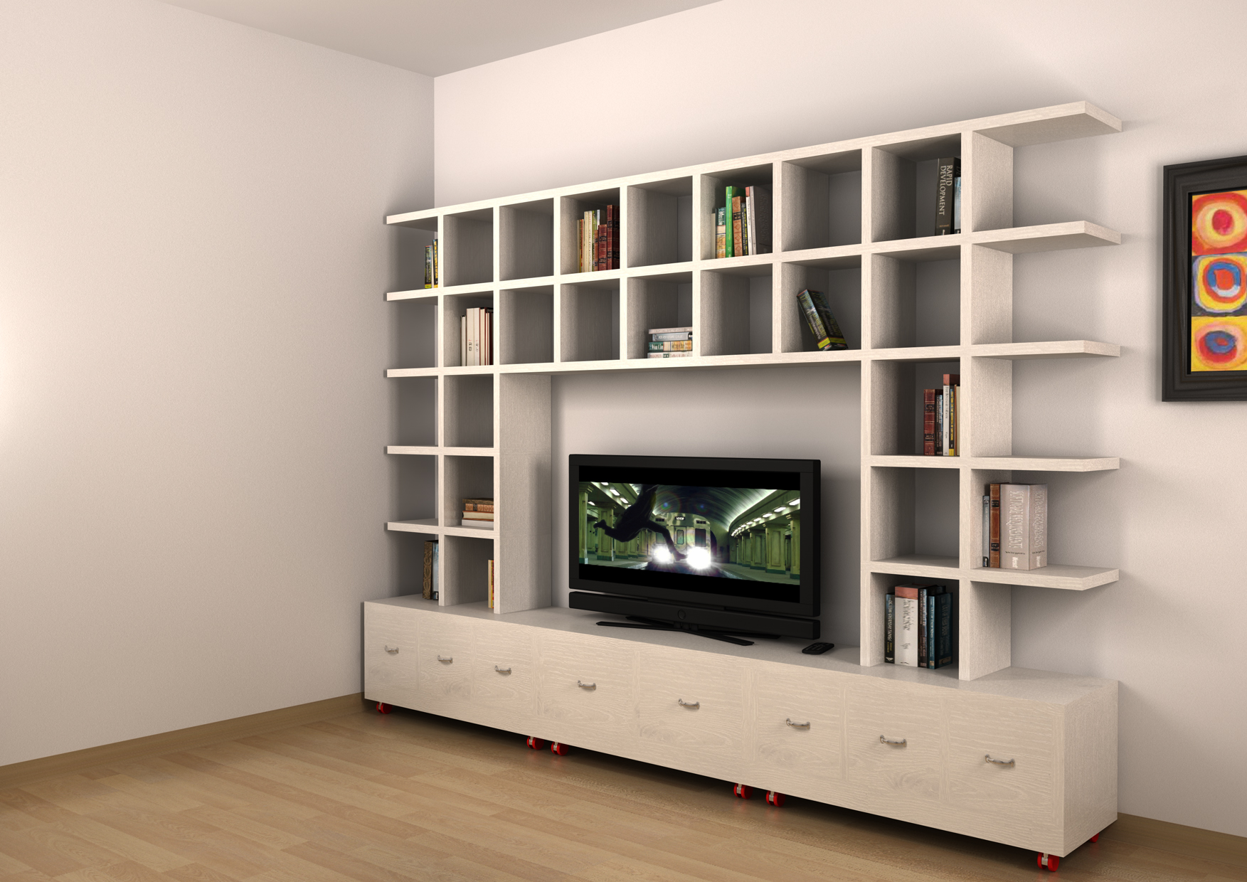

Ciao a tutti!
Non uso da molto cinema e mi chiedevo se qualcuno potrebbe darmi qualche consiglio su come migliorare questo render: in particolare vorrei capire perchè le pareti e le ombre all'interno della libreria risultano così "granulose" (brutte insomma), ho provato a non dare alcun materiale alla parete ma il risultato è lo stesso..! Potrebbe essere colpa delle luci?
Grazie in anticipo ;)
Giulia

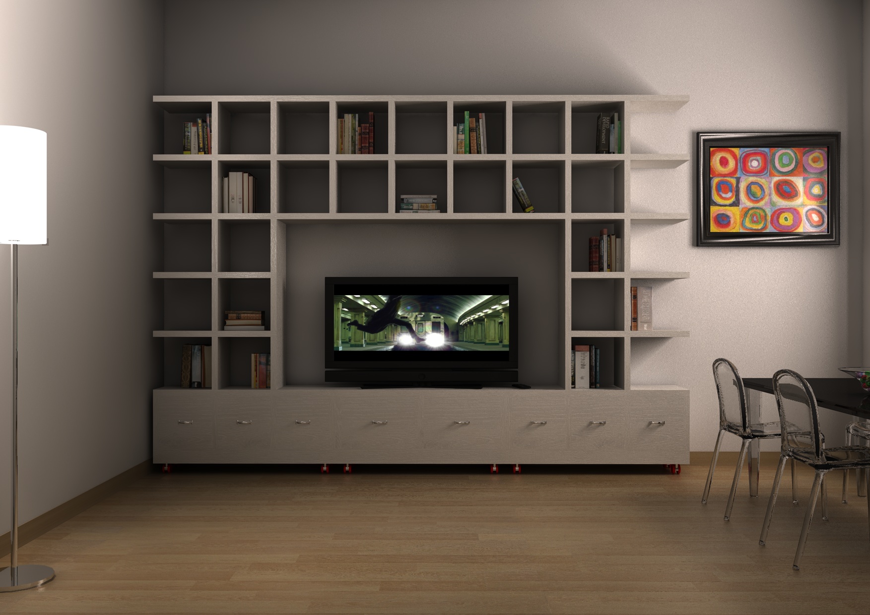

ciao, sì, prova ad alzare i valori minimi delle suddivisione delle ombre, tipo a 50 e vedi, nel caso alza ancora e tocca magari anche i massimi e abbassa o togli l'occlusione ambientale.
per la scena, è un pò buia, alza l'intensità delle luci e la decadenza portala oltre il filo delle pareti. :)

Grazie mille!!! già solo portando la decadenza oltre le pareti è migliorato tantissimo :)

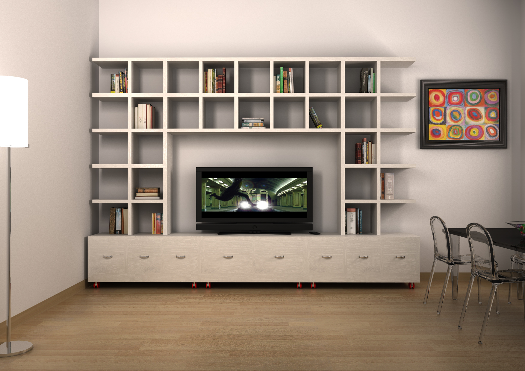

Ecco il risultato:

bene, molto meglio, brava :)
ora farei questa prova, abbasserei l'intensità della lampada, facendo in modo che crei delle leggerissime ombre e farei vedere un pò bruciacchiato la parte del muro alla sua sinistra (ma poco, si deve solo capire che la lampada è accesa).
le tue due luci area che hai nella scena, variale come intensità e come colore, cioè, tipo in quella di destra la fai per dire 100% bianca/giallina, quella dietro alla camera la fai 60% azzurrina, simulando così che il sole entri da una sola finestra e dall'altra invece c'è la diffusione del cielo.
rivedi anche il legno del mobile, si nota un pò di ripetizione e sempre sul mobile smussa gli spigoli.
