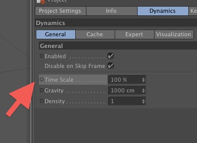

molto semplice perche' le dinamiche lavorano con un parametro base reale e la timeline invece e' interpolata a keyframes.
Se vuoi fare uno slowmotion con le dinamiche devi lavorare con il parametro che vedi allegato che ti ho selezionato nella foto dello schermo, lo trovi nei parametri progetto, dove ci sono i settings della precisione della dinamica.
Se modifichi quel tempo avrai lo slowmotion o l'accellerazione delle dinamiche, ovvio che poi devi riadattare la parte a keyframes :)

Ciao,
per cominciare il framerate deve essere ovunque lo stesso, se intendi uscire con 400 fps (anche se non ne vedo davvero il motivo..considera che a quel framerate 1 secondo di animazione equivale a 400 frame..) sia il progetto che il formato di uscita devono essere a 400 fps. Per l'animazione invece, devi fare com edice MZ, animare la scala del tempo delle dinamiche in modo che decresca dal 100% standard a un valore più basso, nel punto in cui ti interessa avere il rallentamento. Mi spiego meglio: se hai una sfera che esplode e l'esplosione inizia al frame 20 e si conclude al frame 50, dovrai animare la scala tempo delle dinamiche in modo che passi dal 100% al frame 20 a - mettiamo - 0,1% al frame 30
