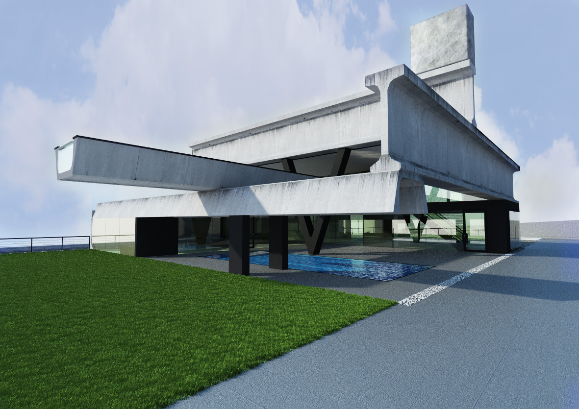

Credo di aver fatto qualche passo indietro anzichè andare avanti...che dite....
Re: WIP - Hemeroscopium House - Antòn Garcìa Abril
- i vetri sono tornati trasparenti mentre quelli del hemeroscopium dovrebbero essere cristalli atermici... quindi con un colore un po verdastro
- l'erba mmmhhhh
- la luce la trovo peggiorata... probabilmente ne hai diminuito l'intensita diminuendo anche il fotorealismo

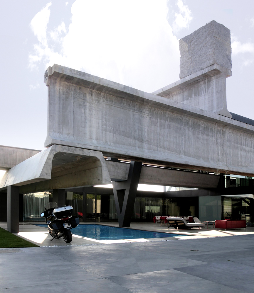

- l'acqua dovrebbe essere piu azzurra... credo che lo siano le pareti della piscina e quindi prende quel colore... lo vedi bene dalla foto allegata
- non so di che materiale siano le lastre del pavimento ma sono semilucide.. un po riflettenti

Qui ho soltanto aumentato il contrasto in pp.
Cosa ne dite?
Critiche e consigli sono, come sempre, ben accetti.
