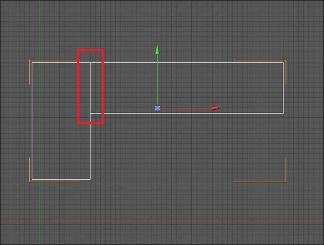

Puo essere che è causato dal fatto di come abbia creato il fucile??

comunque fai degli screenshoot dell'errore... facci vedere qualcosa... magari troviamo la soluzione
