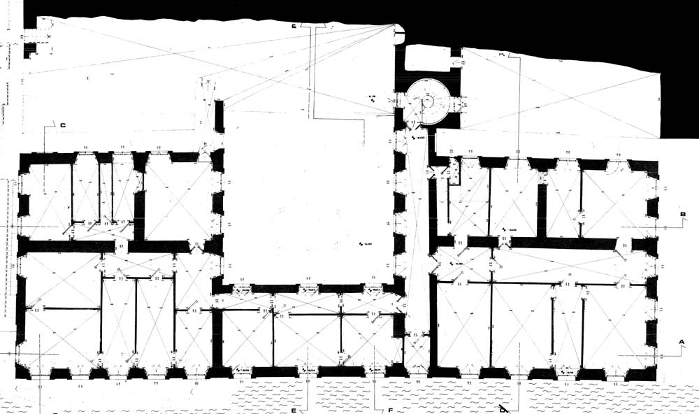

Buongiorno a tutti,
durante le mie varie prove... vorrei iniziare un nuovo lavoro certamente non facile per un umile apprendista.. ma ci provo...
ve la sentite di accompagnarmi passo passo in questa avventura? :)
vorrei intanto modellare la villa delle immagini in allegato per poi utilizzarla come set da illuminare e arredare a seconda delle esigenze.

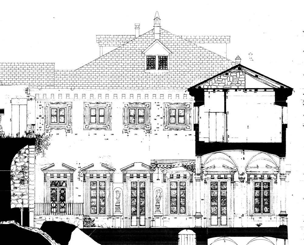

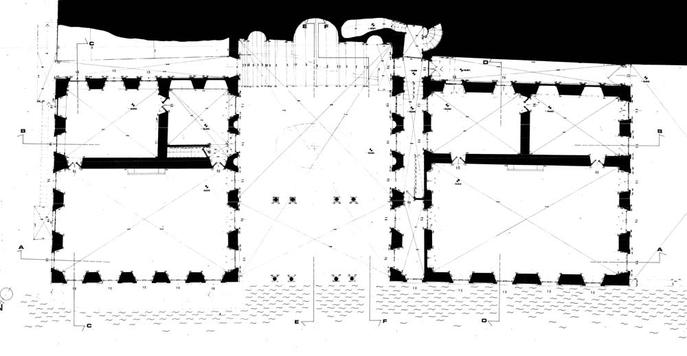

disegni tecnici

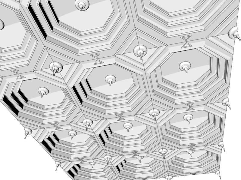

Messaggio da effector »
ecco con modellazione poligonale... come vi sembra?
