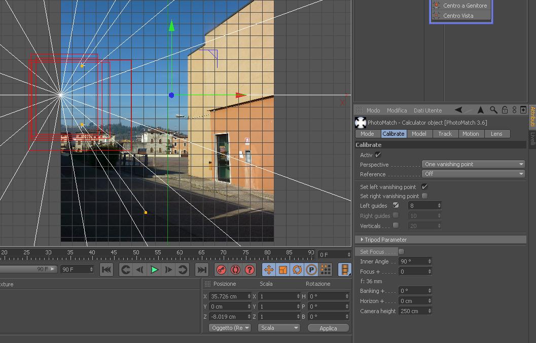

Salve, ho letto il tutorial che c'è sul sito c4dzone riguardante il Plug photomatch ma non riesco a spostare il punto di fuga nella posizione giusta, come devo fare?
Grazie

Per quanto riguarda l'immagine da te postata, è impossibile (secondo me) trovare le fughe.
Il fabbricato in primo piano ti consente di trovare una fuga (quella che va verso sinistra), non avendo il prospetto ortogonale al prospetto che si vede sulla foto non si riesce a proiettare le rete verso il secondo punto di fuga.
