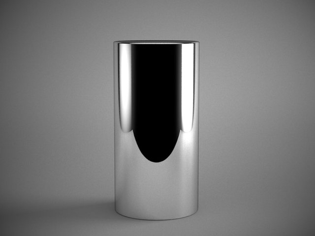

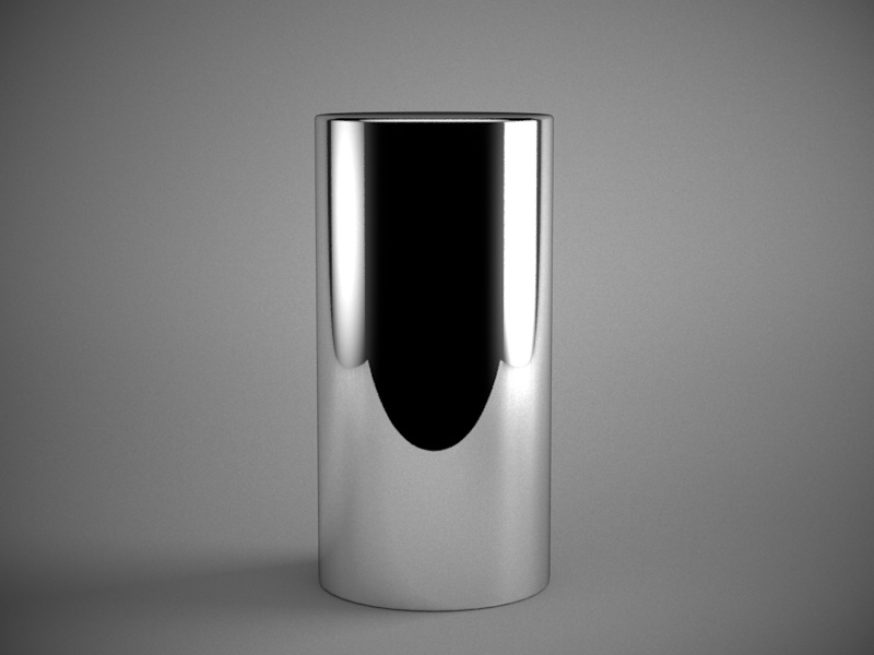

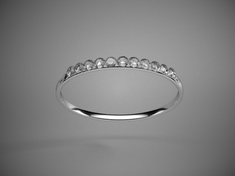

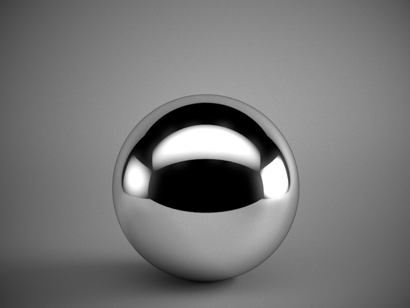

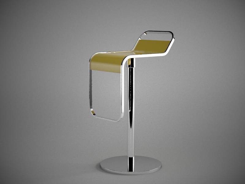

ciao ragaz, stiamo lavorando sulle nuove due pillole dei nostri videocorsi e vorremmo realizzarvi uno stage fotorafico, questo che vedete sara' quello realizzato con la 13 + motore fisico + i nuovi oggetti che emettono arealight, cosi' si possono fare dei veri e propri pannelli illuminanti...
Questo che vedete sara' quello per oggetti acciati e molto lucidi, un alternativa all'altro che faremo per oggetti classici...sembra renda bene per oggetti argento, oro, acciaio o gioielli..:)
Verra' inserito a breve nello shop...feedback :)

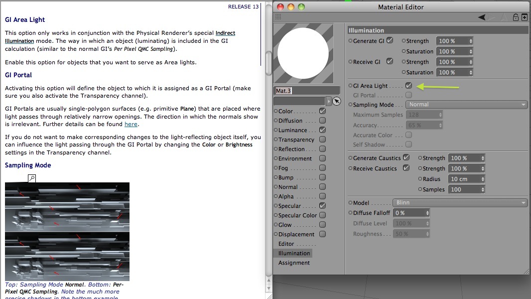

Ti dispiace spiegare questo punto:
masterzone ha scritto: .....i nuovi oggetti che emettono arealight, cosi' si possono fare dei veri e propri pannelli illuminanti...
di che oggetti parli? :idea:

Praticamente con il nuovo motore fisico un oggetto con texture nella luninanza gli si puo attivare un opzione che si chiama AREA LIGHT nel pannello dell'illuminazione e questo diventa un corpo illuminante con tex e tutto :) ed emette ombre area, molto diverso da usare solo la luninanza o una luce area con forma oggetto/spline :)

Ciao Hurricane,
credo MZ parli dell'opzione GI Area Light nel canale Illumination dei materiali, in pratica è per far "sentire" come vera e propria luce area un oggetto che abbia un materiale luminoso applicato (per il render fisico)
