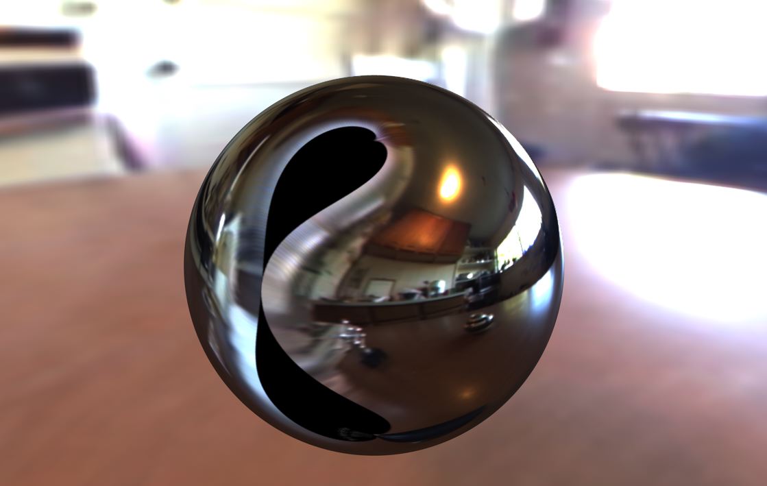

come mai se applico il materiale con l'hdri (in questo esempio il classico kitchen.hdr 'probe') al cielo o alla sfera che si voglia, si vedono poi in riflesso quelle cose li in foto???
eppure la mappatura e' sferica , l'hdri pure..

mmm...l'hai convertito l'hdri? con il plug in convert PROBE che hai nel menu plug-in sotto AdvancedRender?
Posta una foto dello schermo dell'hdri aperto con il PictureViewer di Cinema4D, ho paura che sia strappato l'hdri e che non calzi ovunque perfettamente...

ora provo a convertirlo con avance render (pensavo che per i probe non servisse)...

infatti...pero' anche li dipende da come sono fatti i probe...prova :)
Cmq alcuni non tornano mai apposto...conviene acquistarli gia' probe.

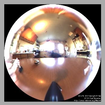

ho provato a convertire il file con advanced render ma mi da lo stesso problema, solo in modo un po diverso..
questa e' l'immagine hdri aperta con picture viewer in c4d, sembra giusta...

Messaggi: 10601
mmm..non ho idee, molto strano, l'hdri sempra perfetto, hai provato a togliere il tag e riapplicarlo sul cielo senza toccare la mappatura?
