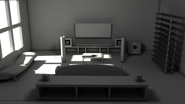

ciao a tutti e buon Natale! Oggi vi chiedo questo: sono passato alla r13 e ho provato a fare un rendering con il motore fisico ma, ahimè, mi sgrana l'immagine... in teoria non dovrebbe farlo perchè ho fatto il rendering di un interno creato con la 11.5, in cui ci sono una luce spot che simula il sole che entra dalla finestra e una omni che è posta sopra per schiarire l'immagine e dare volumetricità.

usi esclusivamente il -fisico- senza essere integrato con la IG classica ?
per prima cosa ti consiglio di dare un'occhiata ai numerosi argomenti su come si illumina un interno
il sole non è una luce spot, è come nella realtà, una luce infinita
e mettere una omni in mezzo alla stanza per illuminare non ha senso
aumenta la suddivisione delle ombre
ciao_________
Messaggi: 10588
Re: disturbo non voluto?
Sottoscrivo il consigli di arcnello, per caso hai delle ombre area?

sì solo ombre area... ahimè forse è questo... comunque uso la GI integrata del fisico e non uso quella classica: faccio male? dovrei usarla?
scusa ma parti gia con una illuminazione veramente poco ortodossa.... gia questo normalmente porta problemi di varia natura
in un immagine come la tua dovresti partire con una luce infinita per simulare il sole ed un area alla finestra per dare volumetricita...

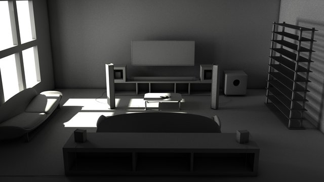

sì avete ragione, era per provare qualcosa di diverso... ecco qua

bravo... ora elimina la bruttissima ambient occlusion ed aumenta un po i parametri
auguri
