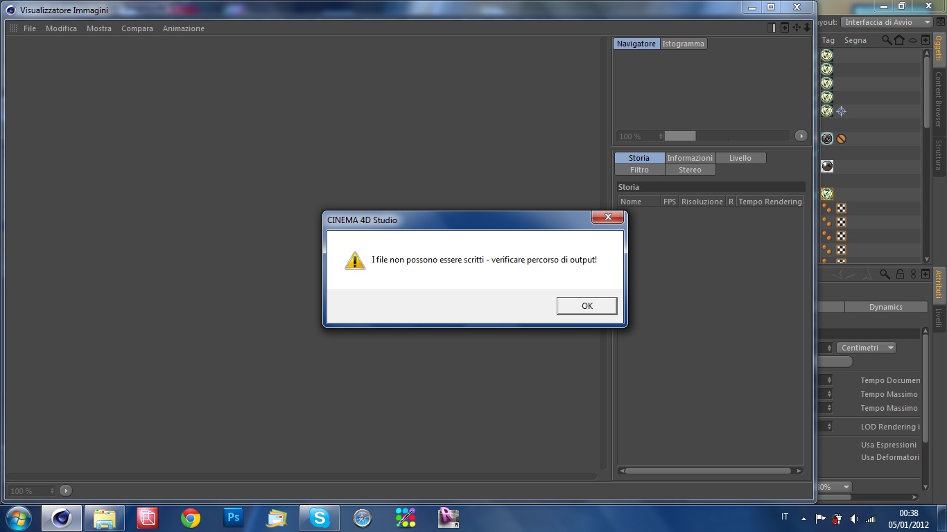

comincia la vostra tortura :D
sto cercando di slavare le light cahe...ho abilitato l'opzione auto save e gli ho dato il percorso.
faccio partire il render ma nonmi parte, vi posto cosa mi appare...
negli output però non so cosa guardare...

Ciao enzo,
il Reflection si usa per rappresentare riflessioni "perfette", senza dispersione (se guardi infatti quel livello non ha la possibilità di impostare il glossiness) mentre gli specular puoi vederli come strati sovrapposti di vernice più o meno lucida, ognuno con la propria componente di riflessione e dispersione, che puoi miscelare a piacimento. Chiaramente se attivi uno specular con la trasparenza a 0 (che quindi oscura completamente i livelli sottostanti) e completamente lucido (reflection glossiness a 1) otterrai cmq una superficie specchiante.
Per l'errore che ti viene segnalato in fase di render non c'entra Vray, controlla i percorsi di salvataggio dell'immagine come ti suggerisce il dialogo.

chiedo scusa ma...non so dove guardare...io cerco in output come mi dice il messaggio...ma non vedo nessun percorso...ho provato pure a dare un altro percorso di salvataggio della light cache, ma niente. non so che fare.

Santo_83
Messaggi: 193
Iscritto il: ven giu 10, 2011 4:31 pm
Re: domande da novellino
Messaggio da Santo_83 »
attenzione, non nel vraybridge. ma nei settaggi di render, sulla sinistra, c' è "salva". O togli la spunta o selezionandolo scegli un percorso giusto....
enzo_87
Messaggi: 1824
Messaggio da enzo_87 »
ma la spunta a salva io non l'ho mai messa... :-((
enzo_87
Messaggi: 1824
forse ce l'ho fatta...mi sa che il problema era dovuto al fatto che era selezionato un presettaggio erroneamente, sotto vray bridge per capirci.
