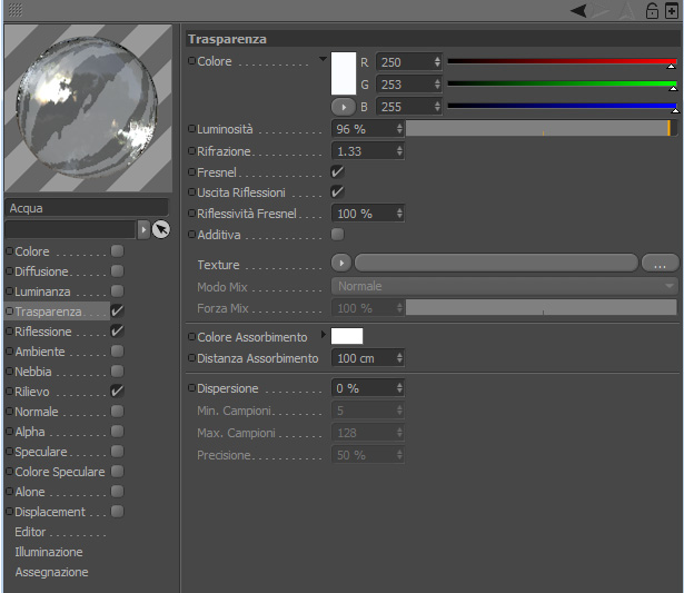

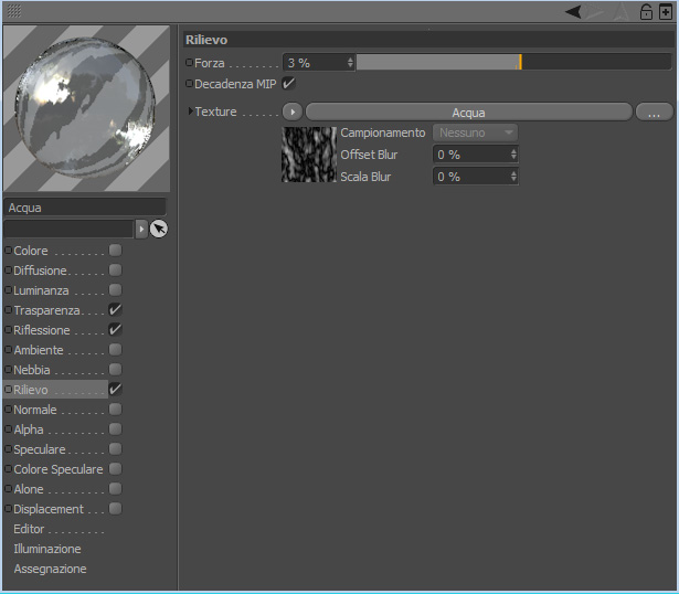

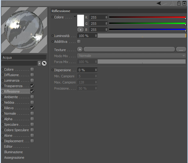

Re: rendering piscina (riflessi!!)
Ecco! :)
TRASPARENZA
TRASPARENZA
RIFLESSIONE
RIFLESSIONE
RILIEVO
RILIEVO

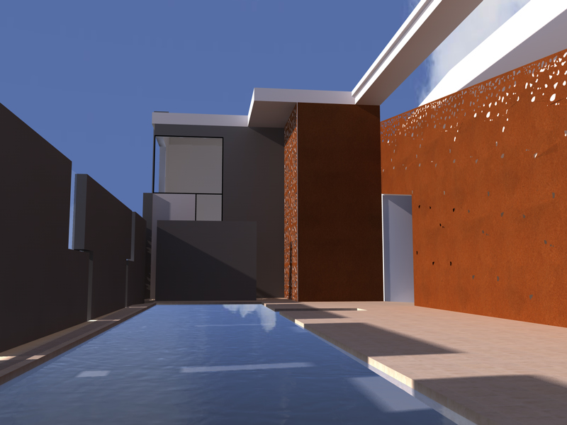

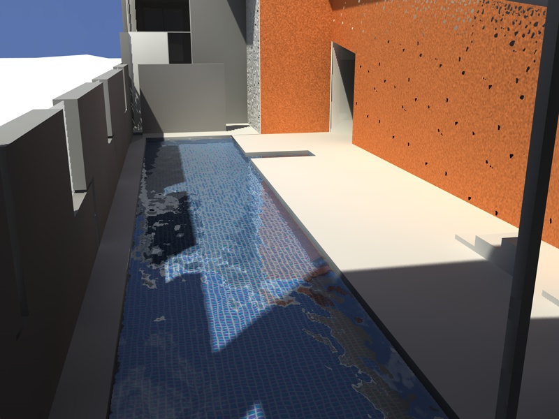

l'acqua così come è impostata è meglio, però non risolvo il problema del riflesso. a questo punto credo che convenga ricercare il problema altrove...nell'illuminazione?
io ho utilizzato praticamente soltanto luce infinita (sole) e il cielo. la texture del cielo è l'unica che mi si riflette nell'acqua, mentre tutta l'architettura nei dintorni ne viene praticamente esclusa (ad un certo punto, non so come, persino la parete corten aveva una sorta di riflesso delle nuvole del cielo)
c'è qualche settaggio dell'illuminazione, del cielo, o del rendering che secondo voi dovrei rimaneggiare per vedere se ottengo risultati?
come vedete in fondo alla vasca si vede la sagoma riflessa della nuvola del cielo!

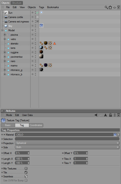

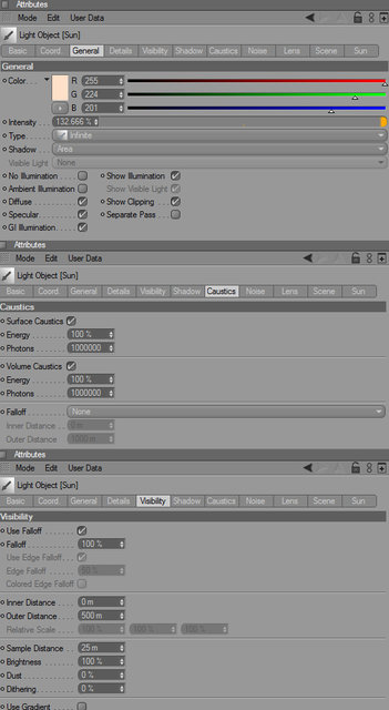

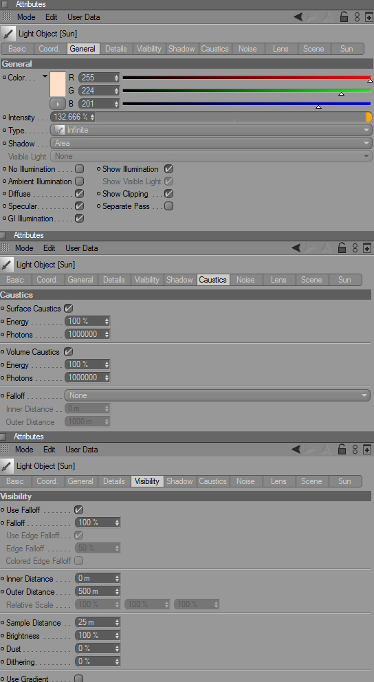

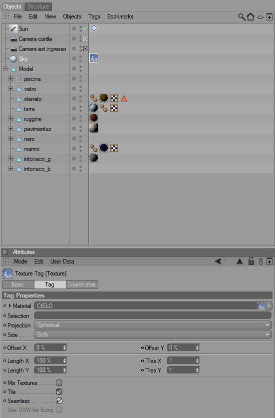

non so di preciso cosa mostrare non avendo individuato il problema, ho fatto un collage dei settaggi

ho scaricato il tuo file 8-)
le cose che non sono corrette sono parecchie:
la profondita di diffusione della ig a 7 :o
la piscina non ha le pareti
il terreno entra nella piscina
l'acqua è un solido invece di una superficie, come dovrebbe essere
la costruzione è piccolissima
non sta al centro del mondo
la telecamera sta dietro ad un vetro
ecc. ecc.
dopo aver corretto un po di cosette possiamo entrare nel merito specifico della riflessione:
per prima cosa il punto di vista che hai impostato non permette di vedere le riflessioni dei muri.... ma solo il cielo... se fai caso all'immagine da te postata con la riflessione visibile vedrai che la camera ha una gradazione che permette di vedere riflesse le pareti
inoltre il sole non illumina direttamente le superfici che vorresti vedere riflesse... e per essere riflesse devono essere illuminate
ti posto la scena modificata... ho inserito anche le caustiche ma le ho disattivate ... sta a te se nel render finale le vorrai attivare
attenzione che le pareti della piscina che ho creato andrebbero mappate singolarmente... per comodita le ho mappate velocemente cubiche
