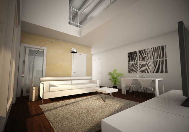

Buongiorno a tutti,
mi sono cimentata per la prima volta nell'utilizzo di Vray e dopo aver realizzato gli esercizi sull'illuminazione del Libro in pdf ho provato ad effettuare questo rendering di un interno con il metodo IR+LC.
Cosa ve ne pare?
Mi raccomando NON siate clementi !! :@
Grazie mille!

ciau ;)
per essere la prima volta non è male ;)
non amo la telecamera storta, cioè o lo è parecchio e volutamente inclinata o è dritta...cmq in un interno terrei sempre le verticali dritte...questo a prescindere da vray o qualsiasi altro motore di render :)
in quanto alle info sul rendering, magari dicci come hai illuminato, sembra un po' buia
eviterei l'AO in un interno, al massimo la farei in post e poi localizzata magari in PS...
la pelle del divano mi sembra un po' grandina, forse la scalerei almeno la metà, se non di più :P
al mobile in primo piano darei delle smussature negli angoli, ne migliorerebbe moltissimo la resa secondo me
ah...eviterei il vignetting :P almeno in questa scena ;)
buon lavoro ;)
