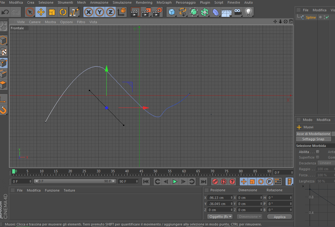

Molto velocemente ... prima di tutto imposto la camera nella visione frontale, poi attivo una qualsiasi Spline e inizio a tracciarla ... fin qui tutto bene ... una volta realizzata se imposto lo strumento punto e, scusate il gioco di parole, provo ad evidenziare e muovere uno dei punti che la compone ... tutto bene, si sposta senza alcun problema esattamente dove voglio ma, e qui sta il busillis, sotto la spline resta esattamente come prima. Per poter vedere applicata la modifica, dovuta allo spostamento, devo cliccare in un punto esterno all'area di lavoro e poi cliccare sull'area di lavoro ... e allora la spilne viene visualizzata correttamente con la modifica apportata .... come se vi fosse un problema di refresh video ... spero di essermi spiegato in modo sufficientemente chiaro ...

il tuo problema è strano... potresti postare un'immagine dello schermo che mostri il tipo di spline che hai creato?

Ciao Arkimed, innanzitutto grazie per il celere interessamento .. in allegato uno screenshot come richiesto ...

mmm molto strano, potrebbe essere un problema di scheda video... fai una prova disattivando le opengl.. vai nel menu Edit e scegli Preference, seleziona la voce OpenGL sulla sinistra e disattiva l'opzione "Use OpenGL".

si ... disattivata l'opzione OpenGL tutto funziona correttamente ... :o
