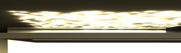

Salve c4dzone.
Ho un problema con le luci area. Ed è visibile nello screenshot in allegato. E' un rumore\disturbo fastidiosissimo che si presenta sulle superfici illuminate da questa luce area. Preciso anche che ci ho smanettato parecchio e ho provato tantissime soluzioni. Il problema si presenta in tutti i tipi di forme area, soprattutto in quello che mi interessa di piu, ovvero "oggetto\spline" a cui assegno l'oggetto che dovrà emettere luce.
Any helps?
Messaggi: 10603
Re: Problema con Luci Area.
succede quando le luci sono molto vicino alle superfici...alza la voce "campioni" che trovi nei dettagli della luce, quelli che partono a 40, alza alza alza fino a che non vanno via. Se il tutto fa fatica a scomparire anche a valori di 300-400 e ti rallenta tanto il rendering, allora riporta i campioni a 40, e attiva la voce "aggiungi venature", la luce diventa leggermente granulosa ma evita di lavorare a campioni.
