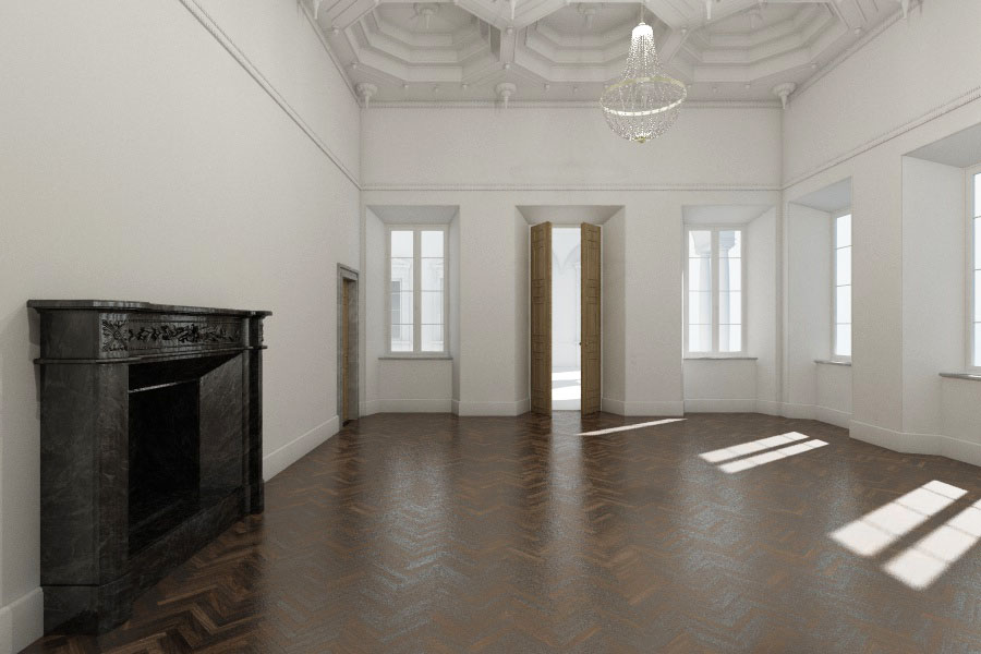

il problema fondamentale è che capisco si e no 1/4 di quello che faccio... vray ha talmente tanti parametri da ricordare che mi fa diventare matto...
allora... al di la del pavimento (forse dovrei scegliere un look un po' più fresco, non so... ho provato un'altra tex, ma non va bene... si vede la ripetizione) questa immagine è ottenuta con color mapping reinhard, burn 0.5, gamma 2.2.
Credo di aver compreso come la riduzione del burn value riduca appunto il punto di "bruciatura" riducendo la sovraesposizione, ma cosa cambia attivando o disattivando linear workflow?
E soprattutto quando conviene scegliere un metodo color mapping piuttosto che un altro? Voi come fate?

noi di solito utilizziamo rheinard,non utilizziamo mai l'area attaccata alle finestre ma utilizziamo un'area grande lontana con l'ausilio di spot che simulano il raggio del sole,poi naturalmente delle area all'interno per esaltare alcuni particolari che ora nella tua scena non ci sono.

cesgimami ha scritto:noi di solito utilizziamo rheinard
buono a sapersi
cesgimami ha scritto: non utilizziamo mai l'area attaccata alle finestre ma utilizziamo un'area grande lontana
grande come tutta la scena e con target al centro della scena? lontana quanto?
Nessuna infinite?
vorrei far qualche prova
cesgimami ha scritto: con l'ausilio di spot che simulano il raggio del sole
questo non mi è molto chiaro... come fanno gli spots a simulare i raggi del sole?
dai dimmi di più :idea: non essere criptico :lol:
cesgimami ha scritto: poi naturalmente delle area all'interno per esaltare alcuni particolari che ora nella tua scena non ci sono.
e qui mi sorge un'altra domanda, visto che mi è capitato. Non vi capita inserendo delle area all'interno di avere degli effetti irreali? Intendo se l'area non è associata ad una fonte luminosa visibile non produce riflessi e ombre indesiderati? Come li gestite?

meglio?

infatti è così se l'area è al di fuori della finestra rende esattamente quello che farebbe la luce.La distanza è a secondo del progetto,diciamo a 20 mt,ma senza target.è vero gli spot non simulano il sole ma se sapientemente usati fai fatica a capire se trattasi di sole o spot.Non è semplice illuminare una scena se non hai la medesima fra le mani.Ci sono tantissimi modi e non è detto che possano piacere a tutti,se vedi nel nostro sito l'immagine esterna con le pietre e divano bordeaux,ci sono 8 spot e 3 area se non ricordo male.Comunque l'ultima immagine non mi sembra malvagia,ma pensi di utilizzare degli arredi interni? se si prima arreda,poi scegli l'inquadratura e poi illumina.Ogni inquadratura deve avere il set di luce

cesgimami ha scritto:infatti è così se l'area è al di fuori della finestra rende esattamente quello che farebbe la luce.La distanza è a secondo del progetto,diciamo a 20 mt,ma senza target.
capisco, nel mio caso la scena è circa 20x15m salone + loggia, mettendo un'area grande tipo 10x10m a 20m di distanza otterrei un'illuminazione diffusa quindi senza le ombre nette dei serramenti, suggerisci questo vero?
cesgimami ha scritto: è vero gli spot non simulano il sole ma se sapientemente usati fai fatica a capire se trattasi di sole o spot.
quello che non ho compreso è dove li metti e per far cosa fondamentalmente... fuori? a distanza? oppure dentro la scena per far risaltare determinati elementi?
cesgimami ha scritto: se vedi nel nostro sito l'immagine esterna con le pietre e divano bordeaux ,ci sono 8 spot e 3 area se non ricordo male
scena paurosa :mrgreen: ti andrebbe di mostrare come siano state posizionate le luci? o è segreto professionale? :lol:
cesgimami ha scritto: Comunque l'ultima immagine non mi sembra malvagia,ma pensi di utilizzare degli arredi interni? se si prima arreda,poi scegli l'inquadratura e poi illumina.Ogni inquadratura deve avere il set di luce
l'ultima ha solo la luce infinita, hdri multiplier ridotto e le piccole area dei lampadari, niente altro.
Anche a me sembra meglio di prima ma ancora siamo molto lontani da un realismo accettabile (a mio gusto, il realismo è ampiamente soggettivo) e prima di posizionare gli arredi e decorazioni vorrei almeno avere le idee chiare su quello che può funzionare o meno... altrimenti rischio di perdere una vita tra le varie prove di render... già così mi sento come un pollo nella stanza dei bottoni che schiaccia a caso e aspetta per vedere se succede qualcosa.... :roll:
