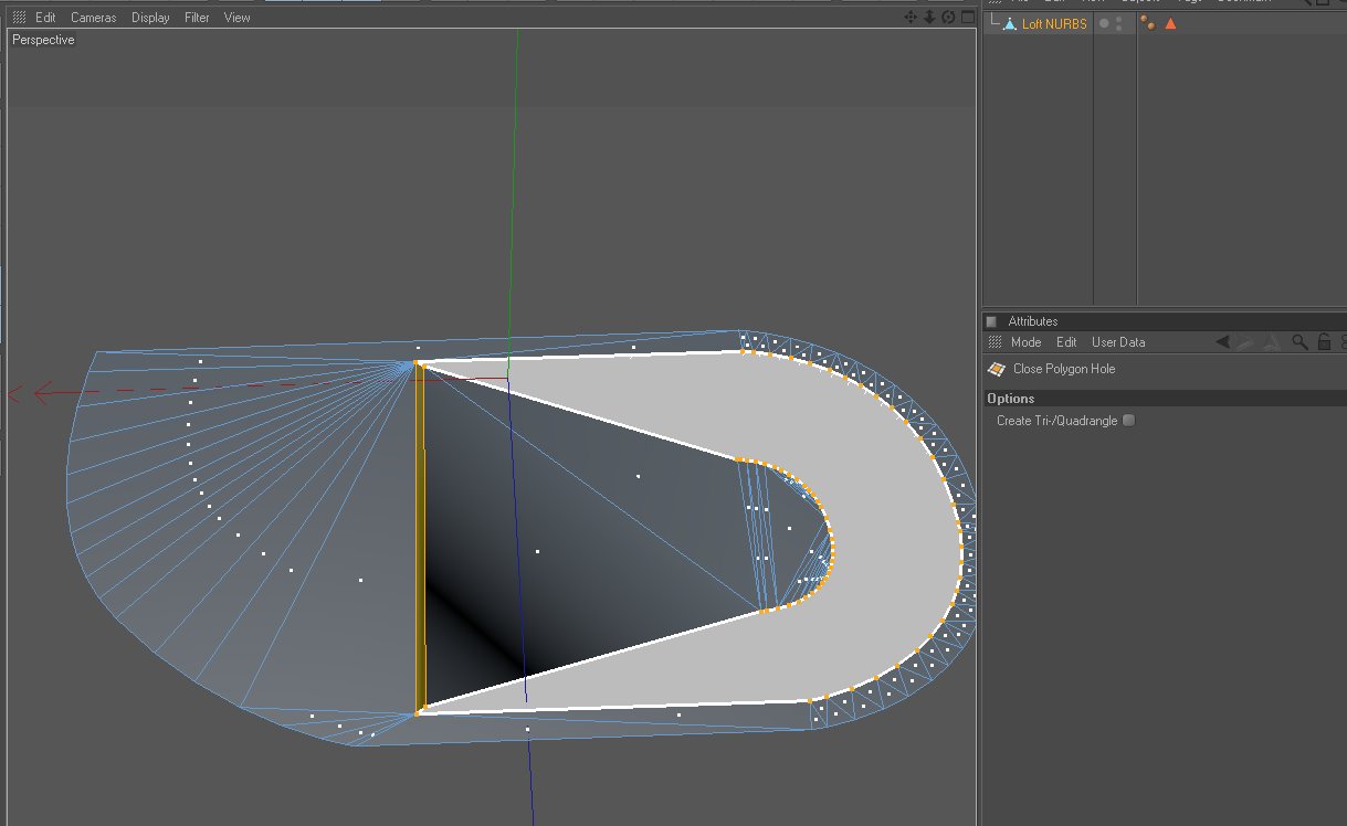

Ho visto diversi tutorial, però nn sono riuscito a chiudere lateralmente la piscina nella parte bassa come foto precedentemente postata, se faccio chidi poligono mi chiude la parta alta e mi copre il fondale.... :( uff
Come fare ??

vedi sopra che ti ho segnato come chiudere i poligoni con lo strumento crea ponte... puoi usarlo anche per chiudere i poligoni laterali... non è obbligatorio usare chiudi fori poligono...

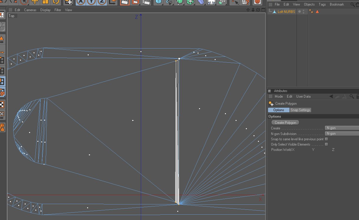

ecco due screenshoot come usare lo strumento crea poligono.... lo trovo in: mesh > strumenti di creazione > crea poligono
fatto questo ottimizza e chiudi fori poligono
in qualche modo devi riuscire... pensa che c'e gente che fa automobili complete anche di interni... non puo essere cosi impossibile fare il fondo di una piscina :lol: :lol:

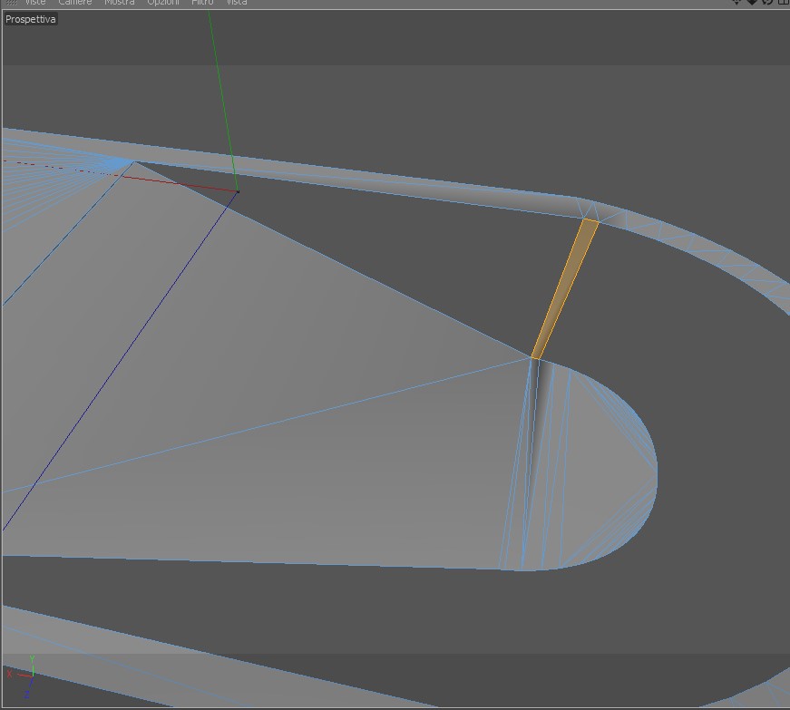

allora queste sono le spline prima di fare connect + delete (connetti +cancella)
ora posizionati nella vista sopra top ... come puoi vedere la Spline.2 e la Spline.1 hanno alcuni punti che si trovano nella stessa posizione
se selezioni i punti dietro della Spline.2 e li sposti un po a sinistra (circa 5 cm) quindi con lo strumento scala li avvicini leggermente , il risultato deve essere cone in foto allegata
ora seleziona le 3 spline e fai connect+delete
ora hai una sola spline e la inserisci in una loft nurbs
ora seleziona il loft nurbs e premi il tasto C per renderlo editabile
quindi vai in interfaccia modelling ed in modalita poligoni seleziona lo strumento create new poligons (crea nuovi poligoni) e crea un poligono nuovo nella parte dietro della spline come in foto, ricorda che al quarto punto devi dare doppio click
ora seleziona lo strumento chiude fori poligono e chiudi come in foto
se non riesci nemmeno cosi.... mi arrendo... e scusa ma.... a questo punto credo che l'ultima soluzione rimasta sia un corso di modellazione
