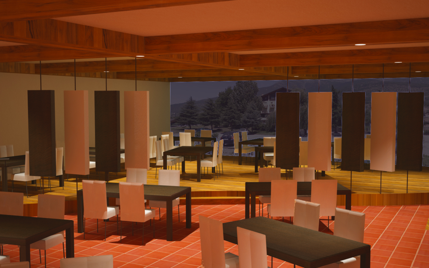

Ciao a tutti sono uno studente alle prime armi e mi sto cimentando nella realizzazione di un render di un ristorante solo che come potete vedere non è che sia un grande cosa e non ho idea di come fare per migliorarlo...avete consigli???
Ps. le sedie dovevano venire bianche i muri un po' più sul giallo e tutto il resto è un po' spento l'unica cosa che mi convince è la pedana in legno.
Ringrazio tutti anticipatamente.

ciao! Bhè..l'immagine scusa te lo dico ma è proprio a uno stadio primordiale! Il mio consiglio è quello di guardarti qualche tutorial riguardo l'illuminazione di interni con vray! Ne trovi a decine in giro per la rete e anche qui sul sito! :)

Ti consiglio comunque di impostare l'illuminazione sempre senza materiali...
E per quanto riguarda i materiali non applicarlo alla sola forma geometrica ma alla singole facce. Ad esempio le travi e la pedana stessa non noti qualcosa di strano nelle nervature? nelle travi come nell'alzata della padana sono in verticale quando invece dovrebbero essere orizzontali.
Le orbe sono troppo nette.
P.S.:Non sono delle critiche ma dei consigli per migliorare il tutto!

concordo appieno, c'e' da rivedere completamente la luce...
allora:
- togli tutto, materiali compresi.
- metti un tag sulla camera, physical camera
- metti un F2 e il resto lascia cosi'
- inserisci una luce di cinema4D standard
- metti su di lei il tag vray light
- imposta il TYPE in AREA LIGHT
- Intensity units impostalo su RADIANT POWER WATT
- attiva "enable shadows" nella luce area (sempre nel tag)
- metti la luce area fuori dalla finestra rivolta verso l'interno con una potenza di 300 Watt
- attiva la GI in modalita' presettaggio IR+LC Very FAST
