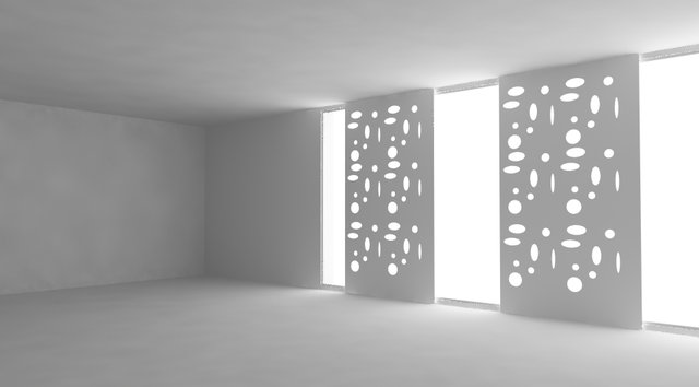

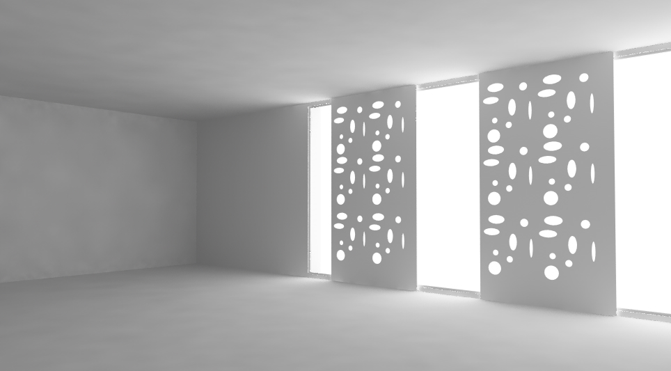

Ciao a tutti, devo realizzare un render simile a quello che posterò alla fine, con la luce riflessa sui muri e sul pavimento. In genere faccio render di interno con luce soffusa (SOLO con l'environment) senza luci varie riflessa, ma stavolta ho dei pannelli forati (quelli nella scena sono solo di prova) per cui devo esaltarne il gioco di luce e ombre.
Ho provato con delle luci area ma non mi viene, mentre il vray sun vorrei evitarlo negli interni perchè non mi piace la durezza della luce e neppure il tono azzurrino.
I settaggi in questo momento sono: vraybridge, antialising adaptiv dmc, gi on (irradiance map e light cache lasciate di default per ora), color mapping exponential, environment con mappatura colore bianco e multiplier 10. Posto il render che viene con questi settaggi.

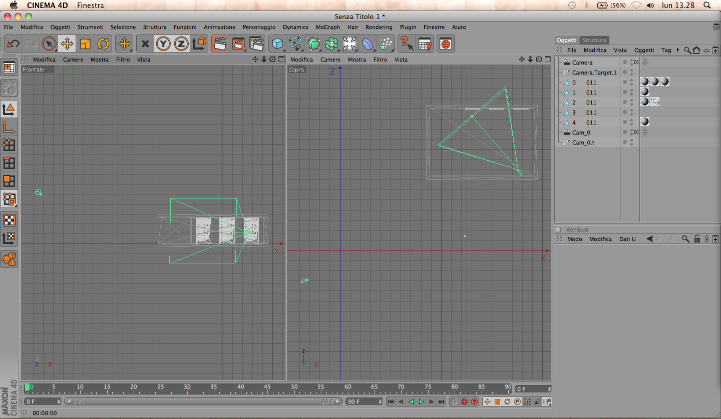

Un' ultima cosa, io esporto sempre da archicad e su c4d uso direttam la camera importata da archicad perchè su cinema le camere con target mi vengono tutte senza le proiezioni del campo visivo (insomma le linee verdi :D )...sapete dirmi il perchè? Nello screenshot la camera di sinistra è di c4d e quella di destra (inserita dentro la stanza) è quella di archicad.

La luce area non ce la fara' mai a disegnarti quelle cose perche' e' troppo morbida l'ombra che crea essendo cosi' vicina alla parete. Pero' e' giusto che ci sia per creare la radianza dentro la stanza.
Devi aggiungere una luce infinita con le ombre posta fuori, vedrai che viene bene :)

Veniamo al dunque...ho fatto come mi hai detto, ho messo una luce infinita e ho attivato le ombre, ma il risultato è identicissimo (strano ma vero...nn è cambiata manco un pochettino di luce in +).

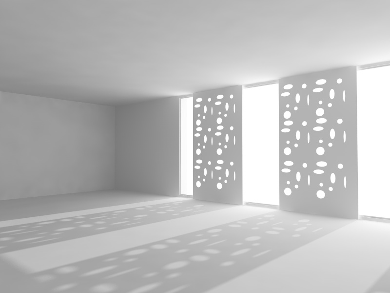

eccolo
modificato.rar
(69.27 KiB) Scaricato 117 volte
l'ideale sarebbe usare la camera di vray cosi puoi gestire meglio l'esposizione...
comunque per l'ombra puoi settarne la durezza nel parametro shadow radius dell'infinita

Grazie Fabrik!! In realtà guardando il tuo file e confrontandolo col mio.... mi sono accorto che.....................ero già arrivato al risultatooooo argh!!! Avevo semplicemente sbagliato a puntare la luce huahuahuauhauh cmq grazie lo stesso :D

ok .. la luce infinita va messa con il target cosi la puoi puntare facilmente
per la camera ... selezionala, vai nel tab object, nello slider projection metti perspective e ti appariranno le guide
