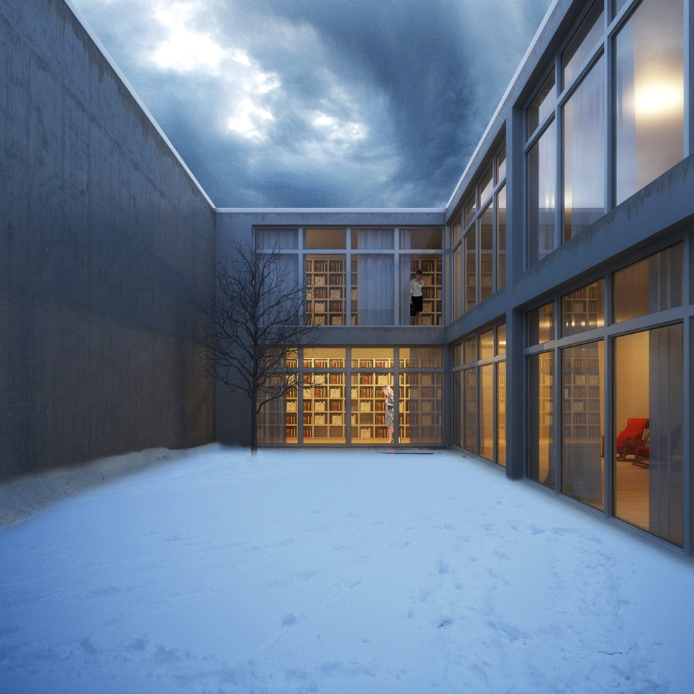

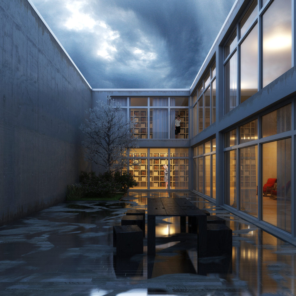

Due immagini con diverse atmosfere ispirate da un rendering visto online.
Idee o suggerimenti per realizzare la neve in 3D?

Ciao Jelly,
le immagini sono molte belle :)
L'unica cosa che mi verrebbe da modificare è la persona al piano terreno, troppo luminosa.
Il resto direi che è ben fatto.
Magari potresti spiegare che tecnica hai usato e i setaggi.
Per la neve puoi usare magic snow, è un plugin gratuito (mi pare). Funziona solo con AR ma una volta creata
la neve, che tra l'altro è facilissimo e velocissimo, la converti in poligono e gli assegni un materiale vray !

Il risultato è molto bello e molto d'effetto, bravo!!! ;)
Per la neve concordo a provare ad usare Magic Snow, anche perché adesso l'effetto a terra è ottimo con il fotoinserimento, ma non c'è traccia di neve ne sull'edificio ne sull'albero; potresti combinare le due tecniche: MSnow + fotoinserimento!

Grazie!
Magic snow non mi funziona (lo installo ma non appare nell'elenco di plugin), da quel che ho capito richiede la "studio" ed io ho solo la "visualize" R13. Dovrò cercare strade alternative.

Molto molto belle, complimenti!!!
posso chiederti come hai fatto per le chiazze d'acqua a terra?

ciao raimo, sono entrambi molto belle le immagini, bravo davvero.
per la neve, credo che con un pò di displacement te la dovresti cavare più che bene, un materiale vray non so se c'è, ad oggi non l'ho mai cercato, per AR c'è sicuro, magari come spunto ti potrebbe dare una mano (almeno nelle mappe)
mettere la neve sul marcapiano e sulle scossaline un bel cubo, suddiviso, sposti i punti, e il resto lo fa il displacement.
a guardare la pianta nella seconda immagine più che foglie/fiori sembra neve, magari prova a buttarla dentro e vedi come ci sta.

Grazie Gabriele.
Proverò a fare la neve in 3d, mi hanno suggerito anche z-brush, che mi darebbe un numero adeguato di poligoni e un controllo sulla mesh, l'unico problema e che non ne ho la licenza, valuterò, se c'è una demo e se è uno strumento utile in ambito della rappresentazione architettonica, un eventuale acquisto, ma non credo sarà la prima scelta, meglio il displacement.
I fiori sembrano neve nell'immagine postata, ma a risoluzioni elevate si vede che non lo è.

Zbrush è una figata ma è difficile da imparare, richiede tempo oltre che soldi. La stessa casa produttrice rilascia Sculptris, gratis, piu limitato di zbrush ma molto piu semplice da usare.
Provalo. ;)
