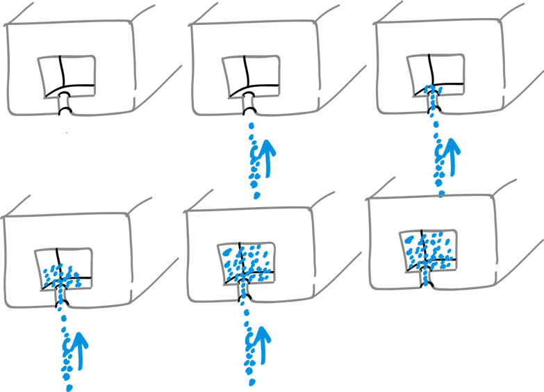

io ho un oggetto all'interno del quale mi creo un'area vuota cava che ha un punto in basso di accesso, io voglio riempire quest'area con gli oggetti creati dalle particelle che si depositino pian piano fino a riempirlo completamente (vi allego un'immagine per spiegarvi cosa voglio fare)
innanzi tutto decidere di farlo con un emettitore di particelle è corretto? questa mi sembra la prima cosa che devo sapere
Re: riempire con particelle
Beh....certo che sìinnanzi tutto decidere di farlo con un emettitore di particelle è corretto?
Quindi giusto usare un emitter. Poi con Dynamics fai in 30 sec.
Attiva un Emitter, orientalo verso l'alto (come nella tua figura) ecome figlio ci metti l'oggetto che deve riempire lo spazio. A questo oggetto applica un tag Rigid Body all'oggetto che esce dall'Emitter (che è figlio dell'emitter stesso).
A quella forma che si deve riempire applica il Tag Collider Body, vai alla voce "Shape" del tag Collider Body cambia da "Automatic" a "Static mesh" tramite il menù a discesa, manda in play.
Fatto: eventualmente regola la velocità degli oggetti emessi, la loro quantità ecc...ecc.....

allora mi sono messa a rifare un file di prova e questa volta ho abilitato mesh statica (e va già meglio) però mi rimane un problema che avevo già notato prima...l'emettitore non proietta più le particelle dentro dopo avergli applicato i tag, ma cadono a piogia verso il basso, diversamente se lo sposto al suo interno (dell'area cava) queste si depositano...
la mia idea è che probabilmente esiste una qualche forza gravità da qualche parte che dovrei spegnere (supposizione, suppongo perché io non la trovo) o l'emettitore considera ostacolo l'oggetto (anche se dovrebbe passare dal buco) e quindi cadono giù...
