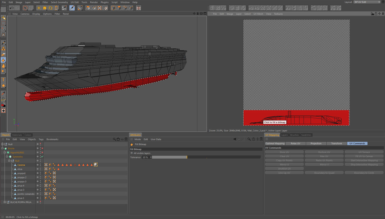

Oggi mi sono concentrato appunto sull'UVMapping.
In pratica ho proiettato su uno stesso materiale più proiezioni differenti della mesh (thx to Archi):
prima la chiglia, che ho colorato di rosso e su cui non fatto nessun tipo di intervento. Poi la linea di galleggiamento blu, decisamente più complessa.

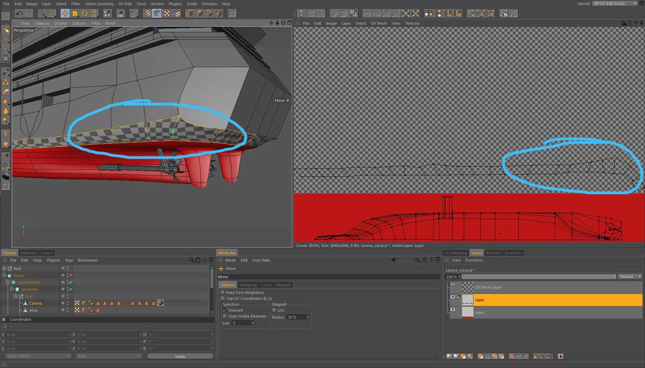

Dopo aver effettuato la proiezione tramite "start interactive mapping" sui poligoni selezionati (img02), ho manipolato l'UVmap cercando di stenderla senza troppe distorsioni. Le distorsioni sono facilmente individuabili se si utilizzata una texture vuota: quest'ultima infatti proietterà molti quadratini sul modello. Dove i quadrati arrivano troppo distorti (img 03) è il caso di intervenire raddrizzandoli (img04). Nel mio caso sono leggermente schiacciati verticalmente: non è un caso, ho fatto così in modo da avere più definizione verticale (più pixel). Questo riduce sgrani vari sulla linea (che purtroppo non è perfettamente dritta).
Ricapitolando:
1 Passaggio in modalità UVMap
2 Selezione dei poligoni da mappare
3 Click su Interactive mapping, scelta della proiezione, click su stop interactive mapping
4 Correzione distorsioni della mappa
5 Stesura del colore
Spero di essere stato sufficientemente chiaro :)
Modello con la chiglia già mappata precedentemente.
Seleziono i poligoni da mappare e clicco su "start interactive mapping". Dopodichè seleziono "Flat" del tipo di proiezione (opzioni del TAG materiale")
proiezione da raddrizzare (quadratini distrorti)
Ecco la proiezione raddrizzata.
