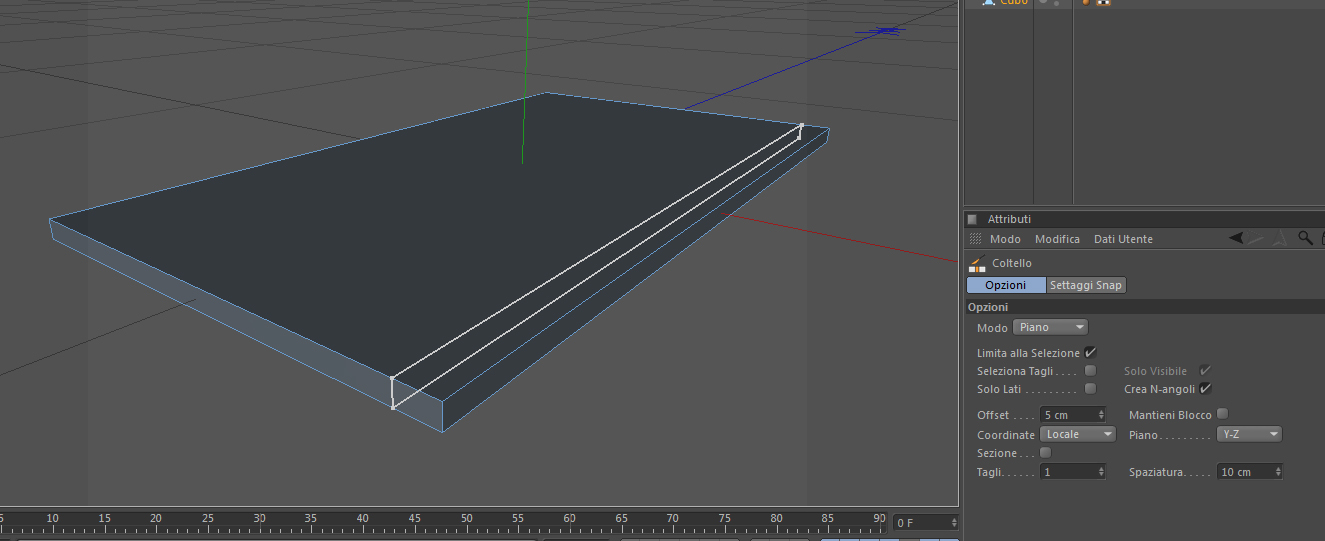

Amici, sicuramente per voi è una domanda stupida ma proprio non ci sto riuscendo. Vi mando in allegato la mia schermata per spiegarmi meglio, vorrei effettuare un taglio (piano) di precisione, cioè a 5 cm. Devo usare offset............. ma come?
GRAZIE

perronemario ha scritto:Amici, sicuramente per voi è una domanda stupida ma proprio non ci sto riuscendo. Vi mando in allegato la mia schermata per spiegarmi meglio, vorrei effettuare un taglio (piano) di precisione, cioè a 5 cm. Devo usare offset............. ma come?
GRAZIE
così come stai facendo va bene, ma attiva gli snapping "punto" così l'offset è preciso a 5 cm da li! :P

mannaggia, sicuramente sbaglio una sciocchezza ma proprio non ci riesco, ho provato di nuovo

Stai facendo un taglio a sinistra del punto di aggancio, l'Offset lo devi settare a -5 cm! :?:

grazie 1000, funziona adesso :)
