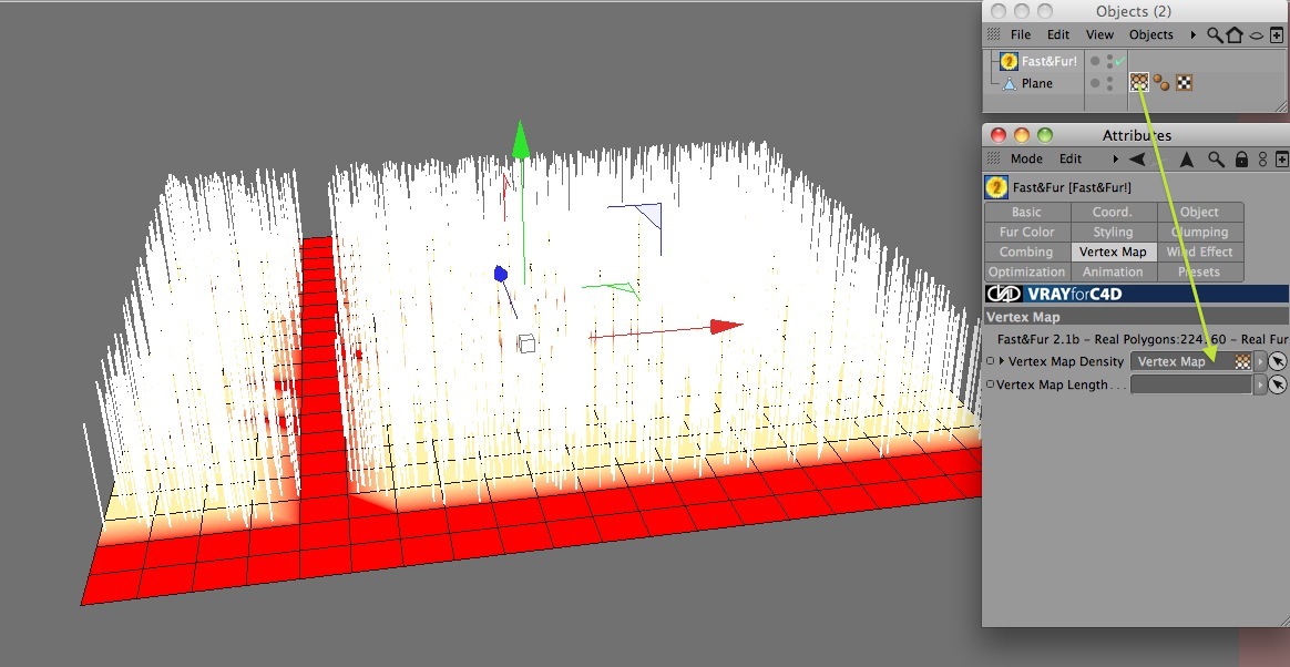

Ciao,
dentro fast&Fur puoi usare una vertexMap per stabilire dove cresceranno i peli, potresti provare così..

interessante visual però se attivo il frizz praticamente va a coprire l'area libera annullando il risultato.
Tu normalmente usi hair generando poligoni ? O fast&fur?
