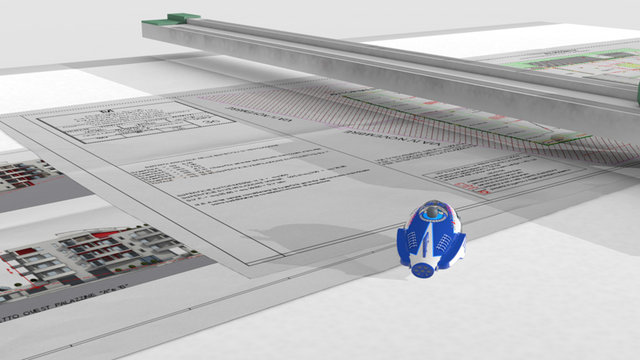

Salve volevo chidere come mai quando renderizzo un'animazione lunga alcuni rendering vengono macchiati ?

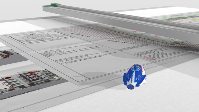

buon giorno ti allego due jpg per farti vedere che non dico sciocchezze

La seconda jpeg? Dalla prima sinceramente non si riesce a fare una diagnosi: hai usato un materiale con riflessioni? Parametri di rendering: come sono stati impostati? Luci presenti in scena, quante? Quale algoritmo di calcolo dell'AA è stato scelto?

scusa pensavo di aver allegato i due file, provvedo subito.
Il problema dei file macchiati avviene solo quando renderizzo l'animazione completa, se invece la renderizzo in diverse trance no ho questo problema

Ho usato GI,uscita 1920x1080,anti-aliasing geometria, filtro animazione, OA,materiali presi nel Content Brovser,

ok togli l'occlusione ambientale (che serve solo a rallentare il render) e dovresti essere a posto
