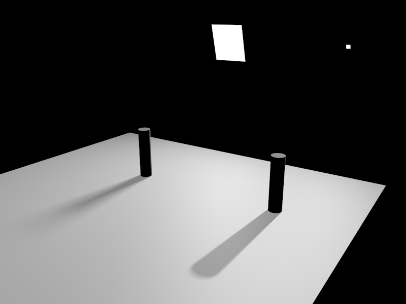

vedo se riesco ad indovinare... per ombre nette intendi con contorni troppo netti?
se è cosi sappi che in quel senso la nettezza delle ombre è regolata dalla grandezza delle luci area... piu sono piccole piu l'ombra è dura ... diciamo
flowbox
Messaggi: 2545
Re: compositing su immagine statica con ombre troppo nette
Messaggio da flowbox »
eccoti un esempio per farti capire
3derre
Messaggi: 46
Iscritto il: sab feb 27, 2010 11:01 am
Messaggio da 3derre »
Eggia'!!! Che scemo!!!!!! Grazieee Flow
